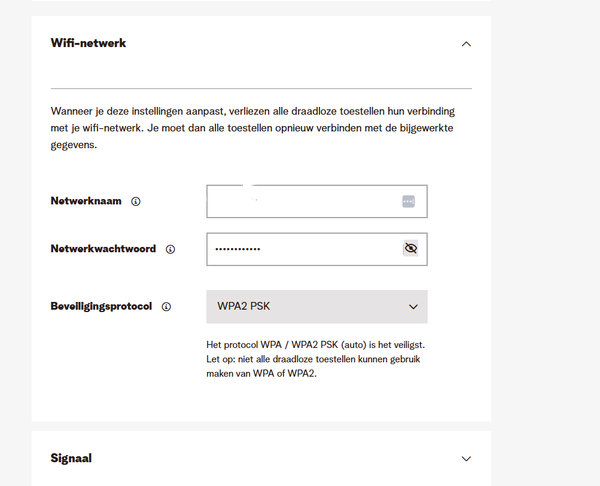

Zie in MyTelenet mijn powerline niet staan. Hier printsreen van mijn wifinetwerk.

@freddyh  schreef:
wanneer ik de wifi inschakel van de powerline dan is de Shelly die zich dichter bij de wifi van de powerline bevind niet meer verbonden.
Hoe schakel je de wifi van je powerline juist in, als je niet aan de instellingen kan via MyTelenet?

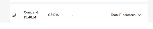

De powerline is niet te bereiken via het ingeven van het ip adres in de webbrowser, Shermt telenet dit allemaal af? Hieronder hetgeen ik kan opvragen van de ontvanger in mijn verbonden toestellen.
En welk ip adres kan je daar zien? 192.168.0.52 of iets anders?

Een ander ip adres 192.168.1.??? zowel zender als ontvanger maar verschillend. De vraag stellen aan Telenet, die reageren nooit op een chat.
