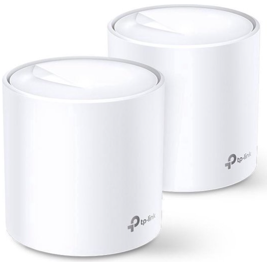

De oplossing volgens de medewerker: een privé wifi netwerk opzetten met een TP Link Deco X50 of X60 set om Wifi 6 te kunnen blijven gebruiken.

Maar zelfs met zo’n TP Link Deco X50/60 set staat de modem nog steeds in de buurt van die omvormer, dan blijft het probleem toch bestaan? Of niet?
