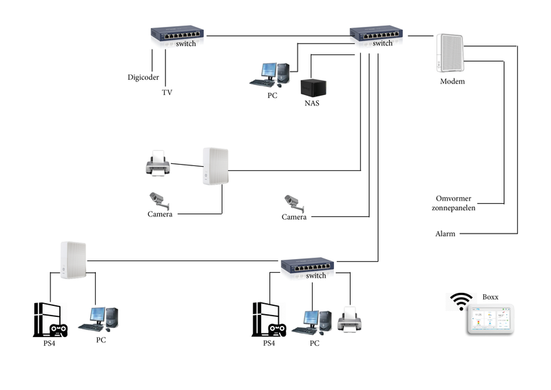

Beste,
Alle apparaten zijn bekabeld aangesloten op het netwerk behalve de smartfones, tablet en de Boxx. Wanneer ik mijn NAS (Synology 415+) opstart beginnen de lichtjes van de switch zeer snel te knipperen, de Boxx zijn verbinding (Wifi) valt weg. En op de smartfones geeft de Wifi verbonden maar geen internet.
Graag wil ik te weten komen hoe ik dit kan oplossen? Telenet is al verschillende malen langs geweest maar vinden niets, de modem is getest werkt perfect volgens telenet. Heeft dit te maken met de NAS?
Alvast bedankt voor de hulp !!!

Als ik de afbeelding bekijk die je in deze post gezet hebt, heb je een modem van Telenet en geen router ? Klopt dit ?
Als je een modem hebt is uw aantal "externe" ip adressen beperkt, dus kan het zijn dat de nas of ander device geen internet heeft omdat deze geen juist ip adres krijgt (geen uitdeling van ip adressen door Telenet) In dat geval raad ik aan om een router te installeren zodat je een grotere range hebt van ip adressen (range 192.168....).Je kan op de UI van Synology eens kijken of je een ip adres gekregen hebt.
