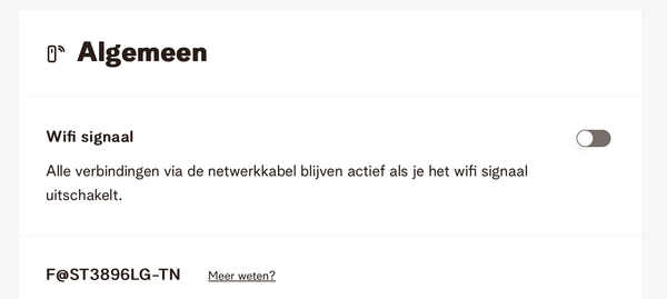

Je kan de wifi van de nieuwe perfect zelf uitschakelen.
Heb zelf ook zo een modem met een eigen router en dergelijke in mijn netwerkt dus heb ik de wifi van de modem niet nodig en daarnaast mijn modem staat in een kast boven dus heb ik er niks aan.
Zoals je kan zien perfect zelf uit te schakelen. Heb je wel op de opslaan knop gedrukt die helemaal van onderaan komt als de wifi uitzet ? Want zolang je daar niet op drukt zal je wijziging niet bewaard worden.

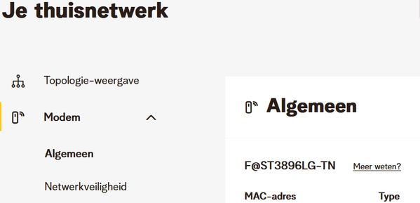

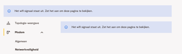

De optie om het Wifi signaal uit te schakelen is bij mij niet zichtbaar.
