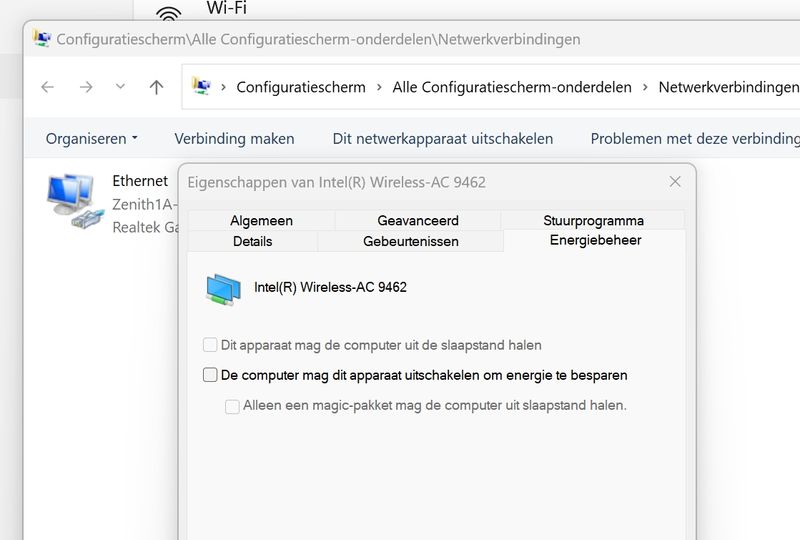

jean , ik heb gezocht bij configuratiescherm maar dit heb ik niet gevonden wat jij me laat zien ? dit staat er bij mij niet bij waar kan ik dit vinden ?
Windows 10 of 11: klik op het vergrootglas onderaan. voer in configuratiescherm (na conf kan je het al zien en een lijst, dus erop klikken gaat sneller dan alles in te geven), kies Netwerkcentrum, in de linkse kolom klik op Adapterinstellingen wijzigen, met de rechtermuisknop klikken op Wifi, in het afrolmenu klik op eigenschappen, klik op configureren, kies de tab energiebeheer.
janne man, bedankt voor de uitleg ik heb het gevonden en het vinkje weg gedaan

Heb al van kanaal veranderd zoals jullie hebben gezegd hebben en ook bij wifi instellingen voor energieverbruik vinkje weg gedaan
