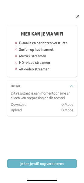

Heb dit net gedaan, alsook een reset van de AP.
tis enorm verbeterd(NOT).
0mb download
18mb upload
dit op het 5ghz.
ik ga nu eens proberen op 2,4ghz
