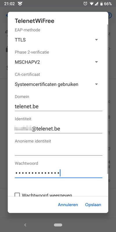

Als het niet wil werken stel ik voor dat je huidige wifree verbinding verwijdert en opnieuw alles instelt. Je moet er wel vanuit gaan dat het na het instellen niet in gang gaat vliegen. Dat kan een tijdje duren en je moet dan ook buiten bereik zijn van je eigen netwerk. Zolang het niet werkt gebruik je ook Telenet Homespot. Dat heeft schijnbaar ook een positieve invloed op wifree.
De foto's geven aan hoe de instellingen bij mij zijn.
EDIT: volgens @sb moet TTLS eigenlijk PEAP zijn. Mocht het een niet werken, probeer het andere eens.

Ben je zeker van die instellingen? Ik ben namelijk zo dom geweest om TelenetMobile te verwijderen (en daarmee verschillende vastgelegde verbindingen, zoals bijvoorbeeld Ziggo) en kon bijgevolg niet meer verbinden met TelenetWiFree. (Herinstalleren Mobile ging niet meer.)
Met jouw instellingen kwam ik er niet, maar toen ik PEAP instelde ipv TTLS zoals in jouw screenshot en daarna een e-mailadres en wachtwoord, toen ik kon ik wél zonder problemen inloggen. Wie gebruik wil maken van TelenetWiFree moet sowieso PEAP activeren, niet TTLS.
Na het instellen en verbinden is het wachtwoord verdwenen, maar verbinden lukt nog altijd zonder problemen. Maar ik vraag me nu wel af hoe het zit met Ziggo en al die andere beschikbare netwerken...
Edit: Voor mij toont dit aan dat je met de "nieuwe" Telenet app geen bal bent wat betreft het verbinden met TelenetWiFree. Als je de instellingen niet zelf instelt, dan werkt het niet.
Bij mij staat TTLS en ik wil dat om u te plezieren wel veranderen naar PEAP, maar niet zolang het werkt wat het nu doet. Al te veel miserie gehad om dat terug in gang te krijgen na het experimenteren.

Telenet raadt blijkbaar zelf aan om TTLS (en MSCHAP-V2) te gebruiken. Ik heb zelf wat experimenteren (hier) en ik kom nu uit op deze instelling:
Alledrie de instellingen lijken te werken, maar ik ga het op deze houden, vooral omdat hier geen melding meer is als zou de verbinding niet privé zijn. Ik vermoed dat het niet zal werken op bijvoorbeeld Ziggo of UPC, maar daar lig ik voorlopig niet wakker van.
