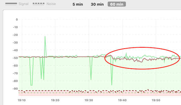

Als er storingen zouden zijn op het wifi signaal zelf, zou dit dan niet duidelijk zichtbaar moeten zijn in de signaalsterkte / noise (zie afbeelding). Daar is echter maar weinig verschil te zien wanneer het probleem zich voor doet (aangeduide stuk). Na opnieuw te verbinden met de wifi werkt het internet opnieuw terwijl er geen verschil te zien was tov de signaalsterkte / noise tijdens het probleem.
