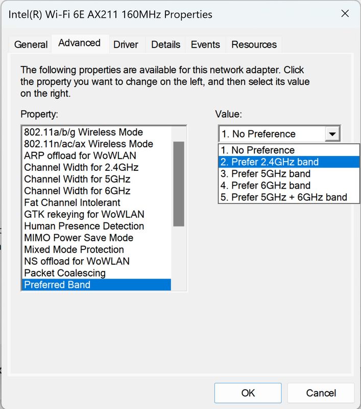

Bij de instellingen van de wifi interface kan een voorkeur opgegeven worden voor de band. Misschien helpt het deze op "2. Prefer 2.4GHz band" te zetten. Staat standaard op "No preference" wat in de praktijk betekent dat 5 gekozen zal worden boven 2.4
Ga naar de "device manager", selecteer de wifi netwerk interface en kies voor eigenschappen/properties en dan advanced.
Zo wordt thuis (waar zowel 2.4 als 5 beschikbaar is) het 2.4 netwerk gekozen. Op school is waarschijnlijk enkel 5 beschikbaar en zal dit gekozen worden.
Ik kan het nu zelf niet uittesten, maar denk dat dit wellicht een oplossing kan bieden. Of eigenlijk eerder een work-around.
Het blijft vreemd dat het niet goed lukt via 5 GHz de juist IP infromatie te ontvangen.
