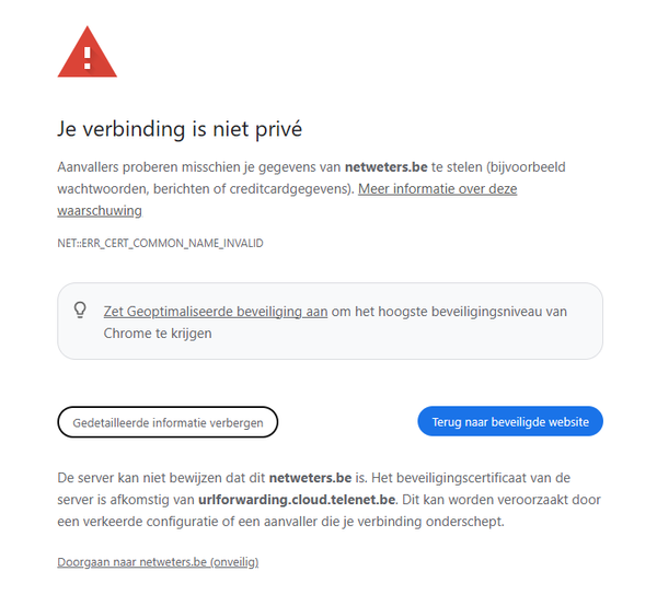

Website netweters gemerkt als onveilig
Een beeld zegt meer dan en woord: @Moderator
Klik op Doorgaan en je zal zien dat je terechtkomt op HTTPS zonder foutmelding. Volgens mij krijg je deze foutmelding niet als je via www.netweters.be gaat ipv netweters.be.
Ik ben doorgegaan. Of ik nu netweters.be ingeeft of www.netweters.be mag eigenlijk niets uitmaken. Strikt genomen is die www een subdomein. Als ik op de website kom, moet er een correct certificaat zijn.
Ik doe die melding niet voor mij. Mijn kennis is voldoende om te eten hoe ik hiermee kan omgaan. Er zijn echter andere gebruikers die mogelijk in paniek schieten als ze dit zien of gewoon niet durven verder gaan.
@janne_man we hebben hier meteen feedback over teruggekregen. Blijkbaar is dit gedrag as designed en is er geen reden tot paniek of alarm. 😉 De uitleg is de volgende:
  • https://www.netweters.be werkt, https rechtstreeks naar de hoster
  • http://netweters.be werkt, http via hostbasket forwarding
  • https://netweters.be werkt niet, https via de forwarder werkt niet en is as designed. Om dit te laten werken moet de forwarder een certificaat hebben voor netweters.be wat typisch niet gedaan wordt. Dus dat werkt enkel via 'http'.
