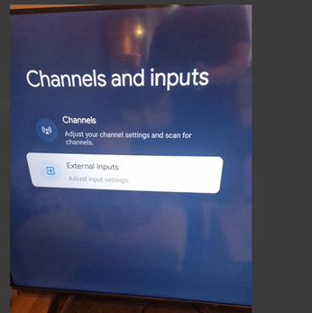

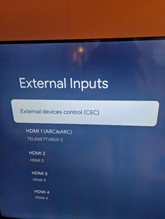

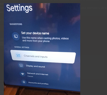

  1. Druk op de afstandsbediening, selecteer instellingen > Kanalen en ingangen > Ingangen > Consumer Electronic Control (CEC) en druk op OK/► om te openen.
  2. Selecteer de optie HDMI-bediening en druk op OK om te schakelen tussen aan of uit.

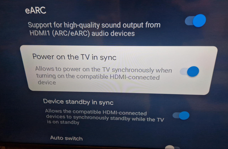

Automatisch inschakelen gebruiken
Hiermee kan de tv automatisch inschakelen wanneer u een CEC-apparaat (bv. dvd-speler) inschakelt met de afstandsbediening van het apparaat. Druk op OK om deze functie in te schakelen.
Automatische stand-by gebruiken
Hiermee gaan alle CEC-apparaten automatisch naar de stand-by modus wanneer u de tv uitschakelt met de tv-afstandsbediening. Druk op OK om deze functie in te schakelen.
