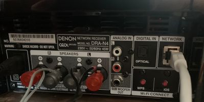

ik zou graag een SONY TV van 2009 samen met een DENON DR4 met mekaar aansluiten via de TV Box.
Om een lang verhaal kort te maken voeg ik hier de nodige foto's mee van de aansluitingen.
Kleine opmerking: De TV heeft 3 HDMI-aansluitingen, maar geen ARC
De DENON versterker en de TV-BOX hebben een optische aansluitingsmogelijkheid, maar niet de TV.
Zelf heb ik al eens de DENON via optische kabel aangesloten op de TV Box (D Audio), maar toen kreeg ik geen klank meer uit de TV; dus hulp vragen

Met de optische kabel tussen tv-box en Denon heb je toch het geluid van wat je dan als beeld krijgt op je tv? Wat is dan het probleem.
Kan je ofwel het model van je tv opgeven ofwel al de aansluitingen benoemen van je tv. De afbeelding geeft natuurlijk wel wat info, maar wat is de aansluiting rechts van de vga? Is de losse wit rode tulpaansluiting audio in of out?
Als je geen autio out hebt, kan je scart naar tulp gebruiken met audio out en deze verbinden met de audio in op je Denon. (opgelet je vind drie verschillende types die sterk op elkaar lijken: scart naar tulp met audio in (deze dus niet), scart naar tulp met audio out en scart naar tulp met schakelaar in/out (deze beiden zijn goed).

"AUDIO" op TV BOX naar "ANALOG IN" op versterker met volgende kabel. Zie foto

Ik veronderstel dat de 2 stekkers naast de 5 onder elkaar de audio uit is van de TV. Deze verbind je dan met de Denon versterker.
Het geluid van de TVbox en de DVD worden dan via de TV naar de Denon versterker gestuurd
