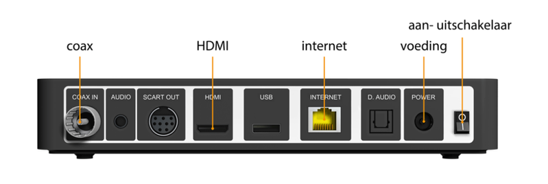

Nee, de TV box heeft ook een Scart aansluiting.
Weliswaar een mini scart, maar daar zijn verloopkabels voor. Deze oa bij Bol.com .
Wat ik niet weet is of je HDMI en Scart tegelijk kan gebruiken. Ik denk dat je één van de twee moet kiezen in de menu settings.

De TV box heeft enkel een mini scart out en een hdmi. Geen composite out.
Maar het grootste issue is dat je moet kiezen welke je gebruikt, in de settings vannde tv box. Beiden tegelijk lukt niet.

Ik zou zeggen: schaf je zo'n verloopkabel aan (van 9-p DIN naar 22-p SCART) en probeer het uit. Het probleem zou kunnen zijn dat er op die mini-SCART uitgang geen composite video is (normaal is dat pin 20 op de SCART) maar alleen RGB (pin 15/11/7 op de SCART). Tenzij de videorecorder overweg kan met een RGB input...
De 9-p DIN (mini-SCART) bevat ook geen audio (maar op de TV-box is er een aparte analoge audio output).

De kabel is niet het issue. Met de link uit mijn post (nr4) heb je zelfs maar 1 stuk nodig.
De vraag is: kan je HDMI en Scart tegelijk gebruiken. En dat kan volgens mij en de post op het Ziggo forum niet.

Ik vond die post bij Ziggo wel duidelijk.
Maar hier nog eentje met wat extra interessante info:
https://community.ziggo.nl/mediabox-next-239/is-de-miniscart-van-de-nextbox-geblokt-of-heb-je-een-sp...
conclusie:
- niet elke kabel werkt zomaar. Deze van de tv box heef een specifieke kabel met afwijkende schakeling nodig. Ziggo levert die na op aanvraag. Met de meeste courante kabels heb je geluid, maar geen beeld.
- maar zelfs met deze kabel kan je niet gelijktijdig kijken via hdmi en opnemen via Scart. De box schakelt wel automatisch over naar scart als de tv of av-receiver (waar hdmi is op aangesloten) uit staat

Bedankt voor uw antwoord. Ik heb echter de indruk dat de ronde plug van het kabeltje niet past op de TV-box. Ik heb nog nergens een plug gezien die lijkt te passen.
