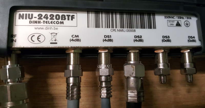

Dit doet me meer denken aan een probleem met de NIU.
Internet zou geen storing mogen geven op digibox, noch omgekeerd.
Controleer eens de NIU:
  1. Is de modem correct aangesloten op de CM uitgang?
  2. Is de coax naar de TV correct aangesloten op de DS1-DS4 uitgang? Probeer eens de coax naar de TV aan te sluiten op DS3 of DS4 (dat zijn uitgangen met een +4dB versterking).

Een NIU ziet er als volgt uit:
- de coax die aangesloten is op de "CM" uitgang loopt naar jouw modem.
- de coax naar de TV toestellen en/of digicorders zijn aangesloten op DS1, DS2, DS3 of DS4
Controleer eens op welke DS uitgang jouw digicorder staat, en zorg ervoor dat deze coax aangesloten wordt op een versterkte uitgang, in het voorbeeld van de foto hierboven zou dat DS1 of DS2 moeten zijn (4dB).
@Noelamoke  schreef:
gevonden, heb de NIU eens uit de stroom getrokken en na 5 min terug ingestopt
nu afwachten of er nog drops komen, cross fingers
Dat zal niet veel helpen, een NIU kan je niet "resetten".
Maar de kabels eens controleren en/of terug vastschroeven kan wel een voordeel zijn.

bedankt @flip1953 en @bersve
ik heb steeds jullie raad opgevolgd en bracht spijtig genoeg niet direct een oplossing
het laatste advies heeft een uitkomst gegeven
heb de stroom van de NIU, 5 min afgekoppeld en terug aangezet
en raar maar waar de drops zijn gestopt
dat zo iets simpel soelaas kon geven

@Noelamoke ik heb u in de vorig topic een tip gegeven, de signaal sterkte eens te controleren 😉
en wa heeft dienen technieker daar eigenlijk gedaan heeft hij alles eens deftig uitgemeten of wast binnenkomen en "a meneer ruil uwen digicorder om want ik heb geen zin vandaag om te werken"?
en laat uwe NIU eens vervangen op mijn vorige adres ook problemen me gehad maar telkens de technieker kwam was er geen probleem, na de 3de keer de technieker aan de deur stond deed het probleem zich voor als hij er was en bleek het de NIU te zijn...

pech, terug drops, zal telenet terug moeten contacteren, om de NIU toch na te kijken?
