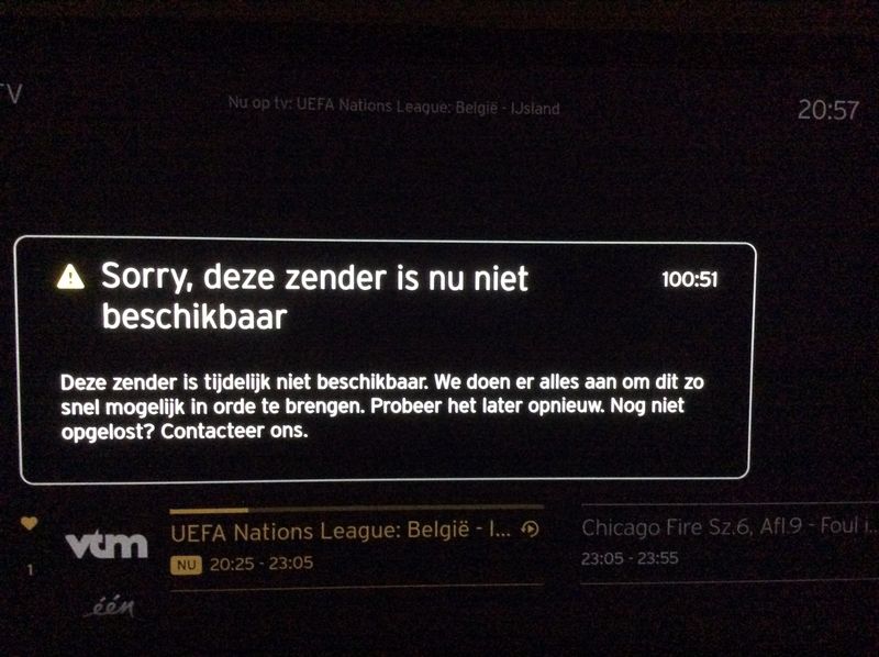

Vandaag kunnen we met uitzondering van één en Canvas, geen enkele zender bekijken met de melding “ sorry, deze zender is nu niet beschikbaar“? Ik wil gerust de nieuwe tv-box testen en feedback geven, maar dat ik geen tv kan kijken (zender naar keuze) is mij een brug te ver! Dit heb ik met de vorige digicorders/decoders nog nooit gehad!
Ik heb het direct gemeld bij Telenet, en ze hebben een dossier gestart want konden het niet direct oplossen. Ik weet er zijn ergere dingen in het leven, maar de basis en niet naar standaard tv zenders kunnen kijken is echt wel balen!
En ja, wij hadden graag naar de Rode Duivels willen kijken! Smiley Verdrietig

@ppeter, deze foutmelding heb ik nog nooit gezien. Wel al de 100:70, maar de 100:51 is voor mij volledig nieuw. Waren de zenders gewoon onbeschikbaar toen je de TV-box aanzette of heb je toevallig een volledige reset gedaan ervoor?

@Suzy Deze foutmeldingen zijn soortgelijk en hebben beiden te maken met het descramblen van kanalen.
@ppeter Een reset met alle 3 de knoppen aan de voorkant zou ervoor kunnen zorgen dat dit hersteld wordt.

@Suzy  De zenders waren plots onbeschikbaar na het aanzetten van de tv-box, de dag ervoor werkte alles nog naar behoren. Er is geen reset gebeurd!
Heb vandaag nogmaals gebeld, maar hadden bij Telenet helaas nog geen nieuws/oplossing.

@Master-Magic Volgens mij heeft de persoon van de klantendienst geprobeerd een activatie te versturen, helaas zonder resultaat!
@Arne94 Moet ik de drie toetsen ingedrukt houden en voor hoe lang, en staat de tv-box aan of uit?
Edit: Heb de drie toetsen ingedrukt gehouden maar er gebeurd niets......alleen de afstandsbediening begint te piepen, maar die was ik niet kwijt?

@ppeter schakelaar uit, 3 toetsen ingedrukt houden en aan zetten, wachten tot het knippert.
maar probeer anders eerst de gewone reset via instellingen. of met 2 toetsen +- en - en ook schakelaar uit en aan.

@ppeter Klopt wat Jos hierboven zegt, de schakelaar aan de achterkant uit zetten. De 3 knoppen aan de voorkant ingedrukt houden terwijl je de schakelaar aan zet, en dan wachten tot het ledje knippert.
@Ex-Netweter Enkel bij die Factory Reset met 3 knoppen gaan de keys "ververst" worden die zorgen voor het descramblen van de kanalen. Die andere 2 resets gaan dus in dit geval niet van toepassing zijn om het probleem proberen op te lossen!

@Arne94 @Ex-Netweter Beste heren, mag ik jullie van harte bedanken voor jullie hulp en oplossing!
Het is gelukt en kunnen alle zenders terug bekijken, ik kreeg in het begin nog wel heel even de melding te zien maar met code 100:70, maar deze verdween snel en nu werkt alles terug naar behoren. Smiley Knipoog

En ja het kan zijn dat dit nog enkele minuten duurt na de reset. Vandaar dat je nog even die 100:70 zag.

@ppeter, ik heb jouw dossier aangevuld en vermeld dat het probleem opgelost is door het uitvoeren van een reset. Goed dat het zo opgelost kon worden voor je!

Ik had hetzelfde probleem. Het resetten met de 3 knoppen werkt ! Tx a lot!
