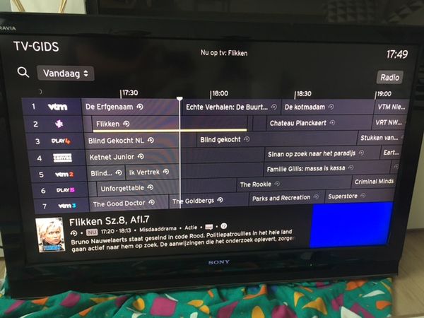

Ik heb hetzelfde probleem. Mijn TV-box toont het menu van van de zenders en onderaan rechts kan je normaal het voorbeeld zien wat er op de geselecteerde zender te zien is. Dit scherm is bij mij blauw. Selecteer je die zender dan is het hele scherm blauw (of zwart). De opnames zie ik ook maar als je één selecteert dan kan je die niet afspelen.
Is dit een interne probleem van de tv?
Heb ook alles geprobeerd: TV gereset naar fabrieksinstellingen, HDMI poorten en kabels verwisselt, tv-box herstart, ...
@JR777 jouw probleem ligt aan de TV-box. Aangezien het menu wel normaal toont.
Aangezien zowel live tv (coax) als opnames (internet) niet werken, zou ik je aanraden om met je TV-box naar een Telenet winkel te gaan en die te laten omruilen.
Ik denk niet dat het aan de tv-box ligt, want alles (tv kijken en opnames bekijken) werkt wel bij aansluiting aan een andere Sony TV.
@JR777 Misschien is de hdmi aansluiting op die ene tv niet goed meer, een mankement op de hdmi aansluiting of niet meer ondersteund door de extra beveiliging voor tv beelden dat je tv dit niet aanvaard door te oude versie.
hoe oud is die tv dat problemen geeft, misschien merk en type meegeven als je dit nog niet vermeld hebt.
Heb met 3 verschillende HDMI-kabels geprobeerd en telkens blauw scherm. Deze 3 hdmi-kabels werken wel op andere tv.
