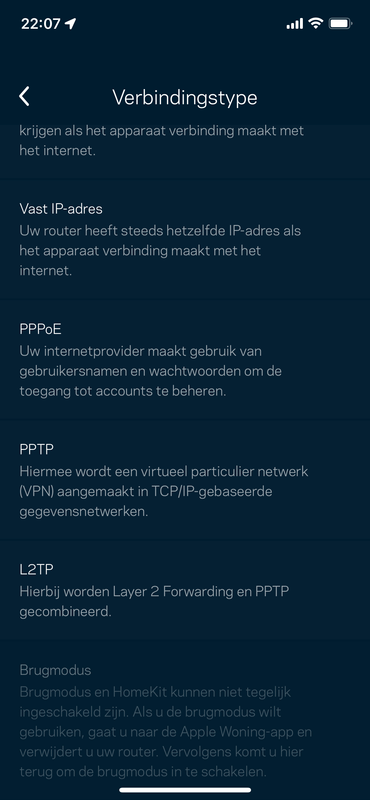

Standaard staat het verbindingstype op 'Automatische configuratie - DHCP'. Dit zijn de andere mogelijkheden en daar staat dus dat 'Brugmodus' niet combineerbaar is met Homekit.
OK duidelijk. Helaas alweer een apparaat wat aangeboden wordt als access-point, maar gelijk ook een NAT-router is. Een tegenwoordig regelmatig optredend probleem. 😞
Voor jouw netwerk heb je eigenlijk een normale access-point functionaliteit nodig, en stoort de router werking hier juist.

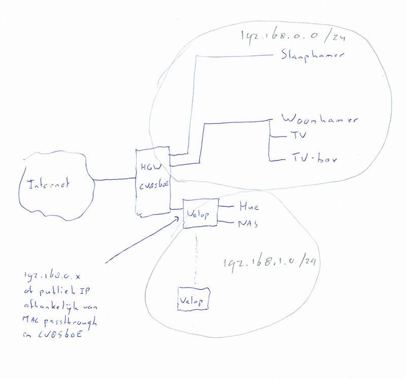

Om voor mezelf even een beeld te vormen van de situatie heb ik aan de hand van je begrijving even een tekeningetje gemaakt. Misschien helpt het anderen ook.
Zoals ik in de tekening aangeef en ook in de vorige post is het voornaamste probleem dat je je apparatuur over twee verschillende ip subnetten verdeeld hebt. Dit is het gevolg van het feit dat de Velop zich als router gedraagt, wat vreemd genoeg schijnbaar noodzakelijk is.
Wel of geen bridge / mac-passthrough in de CV8560E gaat dat probleem niet oplossen. Ook het inzetten van managed switches kan hier eigenlijk geen oplossing bieden.
De vraag voor mij blijft waarom het internet uitvalt wanneer je de kabel die van de CV8560E naar de switch in de woonkamer verloopt uit de CV8560E haalt en in de Velop steekt.

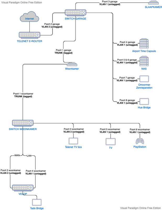

Als je de Velop router in de living wil zetten, en de E-router blijft in de garage, dan heb je toch de hierboven geschetste oplossing met de 2 managed switches en VLAN's nodig, gezien je zowel de WAN als de LAN wil verbinden over één UTP kabel. Maar dan voor een andere reden 🤔...
En als je dan toch voor de VLAN oplossing zou gaan, dan kan je evengoed de TV-Box op de VLAN van de E-router zetten (want er is dan geen goede reden meer op de TV-Box achter de Velop te plaatsen), toch?

Daarnet even de VLAN setup proberen uit te voeren maar het loopt nog ergens fout. In mijn Telenet zijn geen apparaten te zien en bijgevolg werkt de WiFi van de Velop niet. Alles nu teruggezet naar de oude setup (alles via Velop in garage).
Had nochtans een schema uitgetekend om een duidelijker beeld te schetsen.

Klopt. Het doel blijft ook om de Velop in woonkamer te plaatsen. Aangezien het me nog niet geluk is ondanks jullie goede tips heb ik een extra hulplijn ingeroepen en hoop dat die me deze namiddag kan tonen wat er verkeerd loopt.
Na een dagje proberen (ook met de hulplijn) heb ik het voorlopig opgegeven. Alles volgens mijn uitgetekend schema geprobeerd maar de zowel de Velop als de e-router krijgen geen internet in deze setup.
Dan eens geprobeerd om VLAN 1&2 te wisselen. Tijdens de wissel van VLAN 1 en 2 van de switch in de woonkamer (1 & 2 hadden dus dezelfde settings) kreeg de TV-box plots wel een ip van de e-router én kon de Velop wel WiFi uitsturen. Het vreemde was wel dat ik niet meer in mijn browser kon verbinden met de switches. Dus moest deze wel opnieuw resetten.
Tijdens die test opnieuw gemerkt dat WiFi uitsturen vanuit de garage geen al te best plan is, want verbinding was best wel zwak (Velop boven had ik uitgeschakeld).
Wederom zit ik dus met de handen in het haar. Iemand nog een idee waar de fout zou kunnen liggen?
Welke type managed switches gebruik je? Bij de meeste TP link modellen is het zo dat je 1) de poorten in het juiste VLAN moet onderbrengen en 2) de poort aan het juist VLAN toekennen (PVID).
Pas als je beide gedaan hebt is de vlan setup correct, en is het verkeer gescheiden. Met PVID op 1 voor alle poorten heb je nog altijd één groot netwerk.
Aha, daar lag het probleem dus. Heb twee TP-Link TL-SG108E switches. De VLAN setup weer uitgevoerd zoals uitgetekend en daarna ook de PVID's aangepast. Nu werkt alles zoals ik wil 😊.
