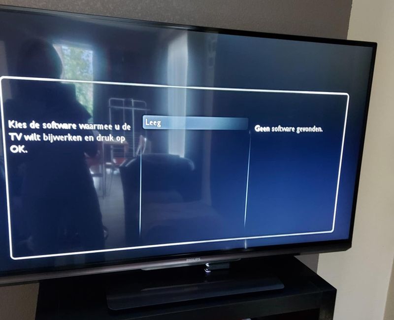

Heeft er iemand een idee waar het fout zit voor tv probleem (Philips) aangesloten met Wifi. Vandaag en zoals gisteren TV weer automatisch uit na 15 min.
na weder opstart loopt zeer traag en na 2min is er weer beeld. Zaterdag jongsleden na de installatie heeft technieker aangeraden enkel de afstandsbediening gebruiken
van de Digibox. Mijn dochter haar eerste dag was echt zeer vervelend "zie beeld" om de 15min gaat TV uit. Toch even gewaagt en ja toch een lichte verbetering
geboekt met verwijderen van de baterijtjes uit de originele Philips afstandsbediening zo deze niet meer functioneert en nu noch slechts 1 maal uit ga.
Ik heb zowel de TV als Digibox menu's en instellingen nagekeken zoals "Timer 240","Snelstart" lijkt allemaal oke te zijn. Of de TV toch via IP adres laten werken.
Alvast bedankt voor de tips.
Probleem opgelost en gevonden in tv-instellingen met Easylink-afstandsbediening uitgeschakeld en baterijtjes verwijderd uit TV afstandsbediening.
