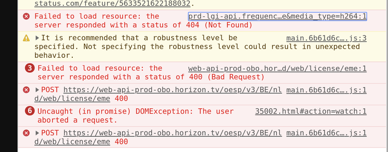

Ik heb even in de developer tools van Chrome gekeken als de site aan het laden was.
Resultaat:

Deze screenshot is misschien iets duidelijker
