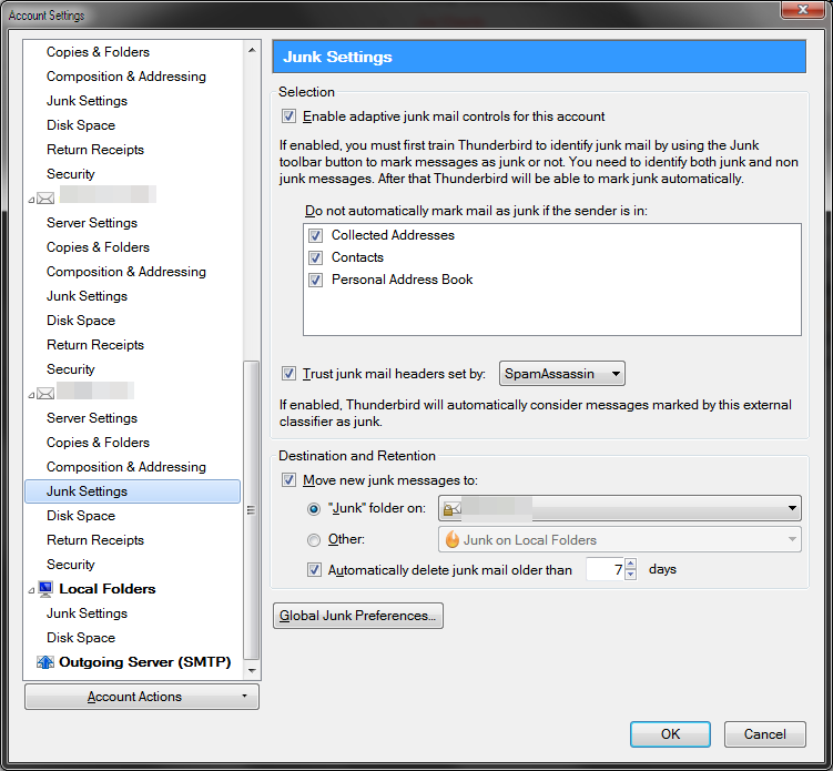

Vergeet in TB ook niet in te stellen dat je gebruik wil maken van een van de spamlijsten, zelf heb ik bijvoorbeeld SpamAssassin ingesteld. Je kan dit per account instellen:
"hamburgermenu" (3 horizontale streepjes) > Options > Account Settings > [per account] Junk Settings
Zoals je kan zien in de screenshot kan je ook instellen dat de contacten in je verschillende adresboeken in een whitelist terechtkomen. (Blijkbaar heb ik 7 dagen ingesteld om junk mail automatisch te verwijderen.) Via Global Junk Preferences kan je de zgn. Training Data resetten.
De andere filter moet je "trainen" door berichten via rechtsklik Mark as Junk of Mark as Not Junk. Of door op dat kleine vlammetje te klikken (in de kolom, rechts van afzenders). Sommige verdachte berichten zullen door TB ook als "scam" aangeduid worden. In geval van een false positive kan je dan ook aangeven dat het niet om "scam" gaat.
