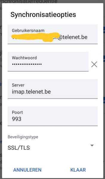

Kan je eens je instellingen hier neerzetten in tekst of een foto zodat we ook zien welke instellingen je juist gebruikt ? Op die manier kunnen we zien of je ook daadwerkelijk de juiste instellingen gebruikt.
Gelieve wel persoonlijke informatie zoals gebruikersnaam en paswoorden en email adressen achterwege te laten in verband met de privacy.
Aan beveiligingstype heb ik niets veranderd anders krijg ik de foutmelding:
Emailbeveiliging niet gegarandeerd
Kan je eens de beveiligingssleutel aanpassen naar TLS ? Nu staat er STARTTLS maar heb je ook de mogelijkheid naar gewoon TLS?
Eventueel SSL met poort 465 of zonder SSL met poort 25.
nee dat gaat niet, ik kan enkel STARTTLS kiezen, als ik SSL/TLS kies dan kan ik geen verbinding met de server maken.
Deze opties (STARTTLS) is de enige die geen foutmelding geeft.
Dit zijn de opties:
- SSL/TLS
- SSL/TLS (alle certificaten accepteren)
- STARTTLS
- STARTTLS (alle certificaten accepteren)
