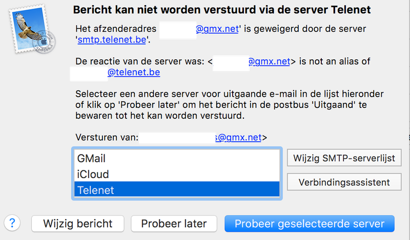

Ik heb vele jaren probleemloos emails van eigen domeinen, GMX.net , ... kunnen versturen via de Telenet smtp server (met TN authenticatie).
En dat werkt sinds kort dus niet meer.
Instellingen ongewijzigd.
Adres wordt geweigerd, wegens geen alias van een @telenet.be adres.
Is daar een weg rond ?
16 reacties

Probeer eens zonder verificatie via uit.telenet.be en poort 25?

De provider van uw domeinnaam en webruimte voorziet normaal gezien toch ook SMTP servers voor mailboxen aangemaakt op zijn servers. Dat is toch zo voor mijn providers (one en mijnhostingpartner).

Eigenlijk had dit nooit mogen werken. Telenet zal zijn smtp server aangepast hebben aan de huidige eisen tegen SPAM.

"Nooit" is niet correct. smtp op poort 25 (zonder extra beveiliging) is een zeer open (en onveilig) protocol en werkt zo goed als altijd. Je moet normaal niet authenticeren en kan zo goed als alles van overal opsturen naar eender welke server.
Telenet moet volgens mij zich in zware bochten wringen om hier extra controles bij in te bouwen...

Niet zo heel erg. Moeten enkel controleren of het afzenderadres een van hun domeinen is.

Ik begrijp niet goed waarom je per se de servers van TN wil gebruiken. Gebruik toch gewoon de (beveiligde) servers van de provider van je mail. Een beetje mailclient kan toch meerdere SMTP servers instellen. Kan die van jou dat niet, dan stel ik voor dat je Mozilla Thunderbird eens probeert.

Inderdaad, ik begrijp ook niet waarom hij TN servers wil gebruiken.
Gewoon in het controlepanel van je domein kijken wat de smtp servers zijn en die instellen.  Meestal is dat smtp.uwdomeinnaam.uwTLD
Login en wachtwoord zijn meestal hetzelfde als voor de pop of imap account.
Je Mac mail programma kan die zonder problemen aan.
