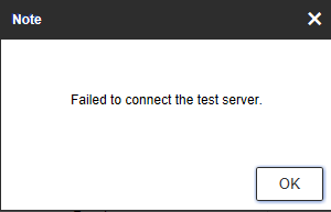

Het rare is dat ik via mij NVR wel mails kan versturen, maar via de camera's zelf niet.
Ik heb alles ingesteld zoals telenet voorschrijft, en dit werkt dan wel terug op de NVR maar niet voor de camera's zelf.

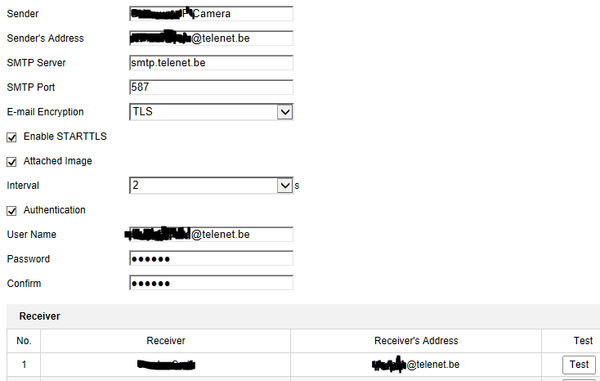

@kristofDW
Dit is reeds zo ingesteld.
smtp.telenet.be
587
TLS
Enable STARTTLS
Met authentication Email + Password

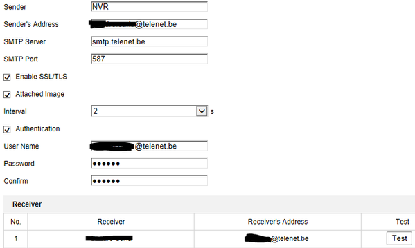

En op de NVR werkt het wel, zie foto met instellingen.
