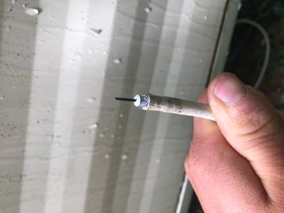

Daar is een telenet bakje buiten waar een coax kabel aangesloten was. (foto1)

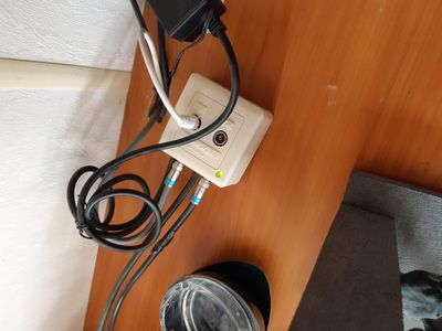

Oorspronkelijk lag een buiten onder de caravan een 2weg splitter. (foto2)

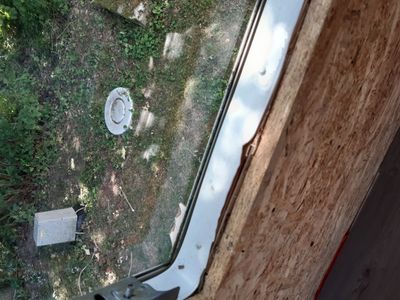

Omdat wij slechts op 1 plaats TV wouden kijken, en wegens verbouwingen heb ik deze splitter weggedaan. De kabel (die onder caravan lag) heb ik in 1 stuk tot binnen getrokken. (Foto3)

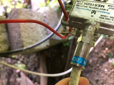

Ik krijg echter geen goed beeld. Soms hebben we beelden gekregen met veel ruis. Maar ondertussen is het signaal volledig weg. Wel hebben wij zo koppelingen gebuikt die volgens mij het contact  niet goed doorgeven. Foto 4 is een foto van een andere caravan. Deze heeft een andere kabel (zwart) die tot aan dat wit bakje binnen gaat. (Wat is de naam hiervan?)
Vraag 1):  Ligt het aan de kabel? (zie witte kabel) Moet dat een PE-6 kabel worden? Of niet?

Ik zou al beginnen met een nieuwe pe6 zwarte dropkabel te voorzien, die grijze/witte coaxen zijn niet uv bestendig, dus na enkele jaren begint de mantel vaak te verharden en uiteindelijk met scheuren tot gevolg wat voor blokvorming/slecht signaal kan zorgen. Er kan natuurlijk altijd iets mis zijn met het bakje (tap), maar als je buur, aangesloten op hetzelfde bakje? geen probleem heeft zal het toch ergens bij jouw intern moeten zitten.
Het lijkt me als ik de foto's zie zelfs weinig moeite om die kabel te vernieuwen. Ik ben er niet zeker van maar in principe komt telenet gratis je nieuwe dropkabel aansluiten als jij deze maar mooi voorzien hebt zoals het hoort. Dan ben je inneens zeker dat de connecties goed gemonteerd worden. Hij kan dan ook alle signalen nameten. Als je eerst een technieker laat komen en de fout blijkt dan aan je kabel te liggen wordt er wel een verplaatsingskost aangerekend omdat het probleem niet door telenet veroorzaakt wordt en zoals ik het zie is die nieuwe kabel niet veel werk.

vraag 1:Dit zou inderdaad de PE6 coax kabel (Telenet goedgekeurd ) moeten zijn. deze is afgeschermt tegen storingen van buitenaf.Als je dit niet doet, zou het kunnen dat je storingen krijgt.
vraag 2:Als de kabel juist is aangesloten van de aftakking waar Telenet binnenkomt tot aan de caravan is het geen probleem.Het kan zijn dat je een versterker moet aansluiten doordat het signaal niet sterk genoeg is.
