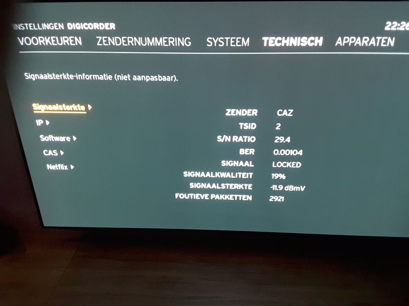

Vandaag en gisteren weer terug storingen voornamelijk op CAZ. Vorig jaar ook een hele periode gehad met blokvorming op dezelfde zender. Digicorder al gereset,coax nagekeken enz... Technieker is hier al langs geweest en alles lijkt volgens hem in orde. De enige opmerking die hij had was dat het binnenkomende signaal niet heel erg sterk was. Daar kan IK weinig aan veranderen. Persoonlijk denk ik dat er buiten iets niet 100% ok is. Zou het bv kunnen dat bij regenweer er meer storingen zijn want die indruk heb ik wel. Paddestoel waar ik op aangesloten ben niet in orde, het is maar een idee.Het wordt nu stilaan tijd dat hier een oplossing voor komt.

Uiteindelijk is er in april een ploeg buiten een stuk kabel komen vervangen. Blijkbaar was aan mijn ,van binnenkomende kabel, een stuk aangezet in de tijd. Waarom, omdat men enkele jaren geleden de paddestoel is komen verplaatsen naar de andere kant van de voortuin bij de buren. Blijkbaar was dit niet correct uitgevoerd waardoor er vocht in de kabel was gekomen. Nadien was de blokvorming praktisch weg ( was wel een zeer droge periode) Nu sinds gisteren enorm veel blokvorming op Caz ( wel wat regen geweest de laatste week) Andere zenders zijn ok.Ik vermoed dat vocht de oorzaak is. Morgen nog maar eens bellen om het probleem te melden. Sinds 2018 drie techniekers over de vloer gehad die geen enkel problemen aan de binneninstallatie kunnen vaststellen, technieker buiten metingen komen doen en twee maanden later stuk kabel komen vervangen. Ik weet het ook niet meer maar zou wel graag hebben dat het nu uiteindelijk eens word opgelost.

En ja hier gaan we weer. Gisteren avond perfect beeld op alle zenders. Vandaag op 1 naar het nieuws gekeken en perfect. Toen ik nadien een opname van deze morgen ( van bbc1) wou bekijken niet kijkbaar wegen blokvorming. Dan eens gaan kijken naar de andere zenders en bijna allemaal hevige blokvorming. Sinds gisteren niemand aan de installatie geweest of wat dan ook! Dus voor de zoveelste keer komt er morgen een technieker. Coax binnen heb ik enkele maanden voor alle zekerheid vervangen alhoewel die voor de vorige technieker ok was. Ik weet het ook niet meer maar er zou wel eens een definitieve oplossing moeten komen.
Technieker juist langs geweest en wat ik al altijd heb gezegd blijkt nu ook waar te zijn de fout zit in de paddestoel! Waarom dat dit de vorige keer niet is vastgesteld mag Joost weten. Heb dus geen diensten meer waar ik uiteindelijk wel voor betaal hoop dat ze zo spoedig mogelijk dit komen oplossen! Niet leuk als je bepaalde reeksen volgt wat nu niet lukt.

Uiteindelijk probleem opgelost ik oktober. Losse connectoren in hun verdeelkast en een slecht werkende versterker aldaar.
