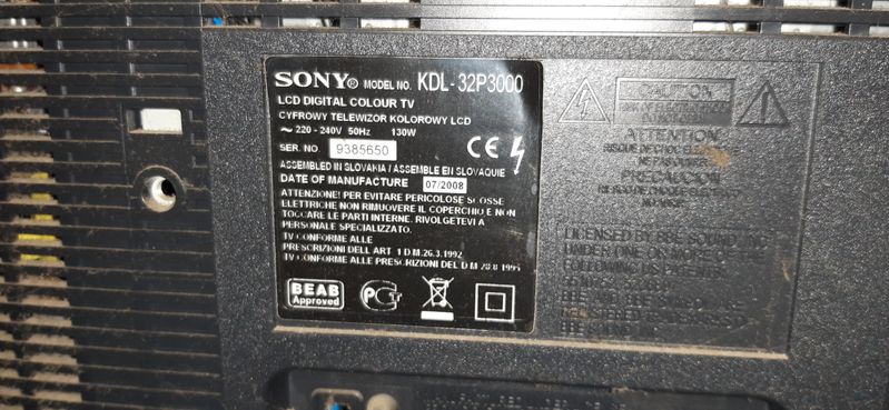

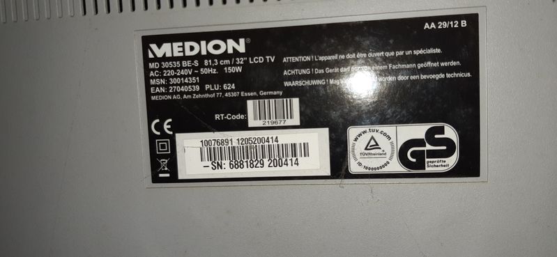

Hallo, Ik heb 2 platte tv's. (Sony en Medion-zie voor het type opde afbeeldingen hieronder) Ik heb al gezocht op jullie website om de omschakeling te kunnen instellen, maar heb dit niet gevonden. Kan u uitleggen hoe ik deze tv's kan overschakelen naar het digitale signaal, zodat we terug zenders kunnen ontvangen?

De sony heeft geen DVB-C tuner, dus dat gaat niet.
Voor Medion heb ik een andere post gevonden met een oplossing :
Opgelost: TV met kaartje instellingen voor Medion MD 30833 - De Netweters

Ik vrees dat geen van beide tv's een DVB-C tuner heeft.
Voor de Medion kijk hier.  Geen spoor van DVB-C enkel vermelding van DVB-T en dat werkt niet op de kabel.
Voor Sony kijk hier. Gans onderaan bij afstemming heb je enkel
Analoge Terrestrial Tuner en Digital Terrestrial Tuner (MPEG-2)  DVB-T
