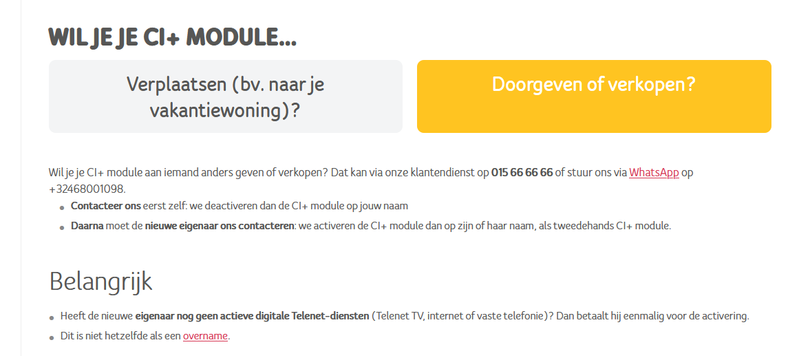

Ik lees op https://www2.telenet.be/nl/klantenservice/ci-module-verplaatsen-of-aan-iemand-anders-geven/ dat je in principe een CI+ kaartje kan doorgeven/doorverkopen.
Maar er zijn wat zaken onduidelijk voor me. In het artikel staat 'Heeft de nieuwe eigenaar nog geen actieve digitale Telenet-diensten (Telenet TV, internet of vaste telefonie)? Dan betaalt hij eenmalig voor de activering.'
Hieruit leidt ik af dat dus in principe een niet-Telenet klant zo een kaartje voor een eenmalige kost kan laten activeren? Zo ja, hoeveel bedraagt die kost dan?
Of lees ik dit verkeerd?
Kan iemand me dit bevestigen?

activering kost bij Telenet 50 euro.
Dat moet je , wat je later nog doet, nooit meer betalen.

Ok, bedankt voor de info. Een Orange klant zou dit dus moeten kunnen doen zonder Telenet klant te worden? Dat zou voor hen interessant kunnen zijn aangezien Orange geen CI+ modules aanbiedt.

Toch niet vrees ik. Om een CI+ op jouw naam te activeren moet je tv hebben bij telenet. Je betaalt dan een tv-abonnement (wat nu/bijna vroeger analoge tv was), + 50 euro activering (als je nog geen telenetklant bent) + aankoopprijs van je 2de hands CI+.
