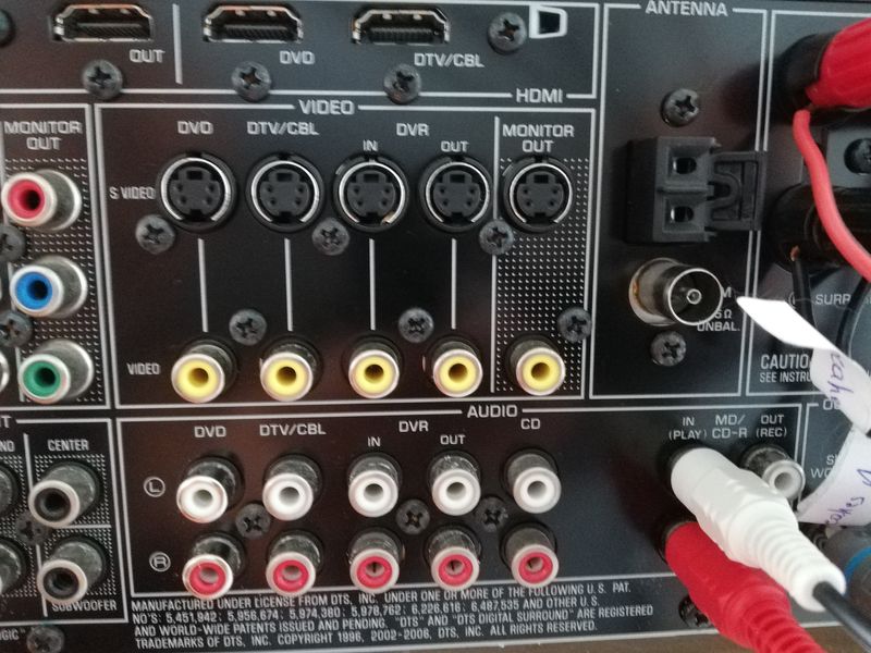

Ik heb een DVB-C radio receiver aangeschaft bij telenet.
Kanalen gevonden maar nu weet ik niet waar de AUX zich bevindt op mijn receiver.
Het is een Yamaha RX-V 461.
Ik kan niet via digi van TV werken omdat dit fysisch onmogelijk is.
Ik hoe stel ik receiver in? Moet die op AM of FM of ... ?
Kan iemand helpen aub?
(zie foto's)

Daar zit mijn cd speler op aangesloten maar als ik het probeer lukt het ook niet.
Ook niet in de out van cd/md
Moet ik mijn receiver op een speciale stand zetten (AM, FM)?

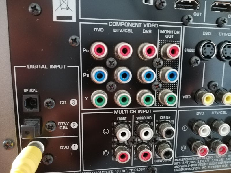

Een optische kabel heb ik niet.
Wel, het zijn net die twee cinchkabels die ik moet aansluiten maar niet weet waar!

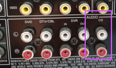

@Filip-K op die waar ze op de foto inzitten, en je zou een knop moeten hebben waarmee je play activeert op je versterker veronderstel ik, heb dit ook op m'n pioneer zo.
je hebt 2 CD aansluitingen, ik zie er links nog ene staan, daar kan je dan uw cd speler op aansluiten.
Ik heb ze gewisseld en CD werkt prima maar DVB-C niet.
Ik zie geen 'play' knop op receiver maar die staat wel op keuze 'tuner'.
De andere keuze hebben trouwens ook geen resultaat.
Heb ook een Yamaha RX-V550. Heb rood/wit kabel Vistron op AUDIO CD aangesloten, wel input schakelaar receiver op CD zetten.
Op Vistron ook het geluidsniveau met de pijltjestoetsen Links en Rechts op AB instellen. Zichtbaar op het schermpje van Vistron.

Ik heb de stekkers gestoken zoals je gezegd hebt en gewisseld tussen cd en dvd (waar mijn cd speler nu op speelt) en beide werken zonder dat ik iets moet versteken!
Heel heel erg bedankt om een nitwit te helpen dit probleem op te lossen hoor!

Je kunt eigenlijk eender welke audio ingang gebruiken; DVD, DTV/CBL, DVR, CD of CD-R, afhankelijk welke je normaal nog vrij hebt.
De input-selector van de versterker moet overeenkomstig gekozen worden. Dus menu optie DTV/CBL kiezen als je ervoor gekozen hebt die aansluiting te gebruiken.
Zoals @williamh1 al aangaf is het belangrijk dat de DVB-C radio volume afgeeft, en het geluidsniveau dus niet op 0 staat.
