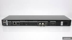

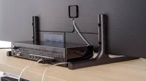

Krak, ik heb alle mogelijke combinaties geprobeerd. Weet dat dit toestel niet anders gebruikt worden dan met met de One Connect Box. Want dit is het brein van de tv. Het scherm heeft geen andere aansluitingen dan de One Connect Cable (zie foto's)

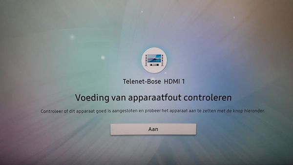

En het is niet dat het beeld zwart is ... Maar er verschijnt de vermelding zoals op de laatst toegevoegde foto en dit op alle HDMI-ingangen.
@ErikB Ahzo, ja ik kende de One Connect Box dus niet. Nu is het duidelijk voor me wat het precies is.
De vermelding in beeld komt van je tv zelf, je tv denkt dus dat er niets op de hdmi-poorten aangesloten is, of dat de aangesloten toestellen uit staan.
Heb je al eens kunnen proberen met een ander apparaat dat je met hdmi kan verbinden? Dat resultaat zou goed zijn om te weten want als ook een ander apparaat geen beeld geeft is er wel degelijk iets mis met de connectbox denk ik
