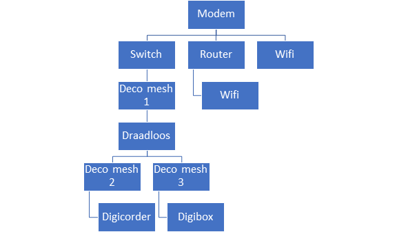

Ik heb het schema eens uitgetekend, zodat het visueel duidelijker is waar ik fout zit.
Zit uw digicorder ook aangesloten op deco 2?  (draadloos?)

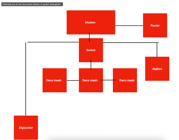

Het is bijna juist wat je maakt hebt dus hier bij geef ik je ook mijn opstelling. Ben geen kei in het tekenen op een MacBook dus vergeef me ervoor heb het zo duidelijk mogelijk willen maken welke opstelling ik heb. Heb er bij gezet digicorder , ik gebruik eigenlijk een tv box maar ik wil enkel de opstelling duidelijk maken want een tv box kan wel in een andere setting. Maar ik gebruik het dus op deze manier zoals getekend staat.
 De deco mesh is wel onderling allemaal draadloos verbonden met elkaar.
 Heb het zo goed mogelijk willen doen maar de laatste opstelling die ik gemaakt heb zou je eigenlijk moeten hebben.
