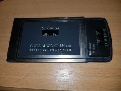

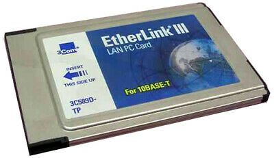

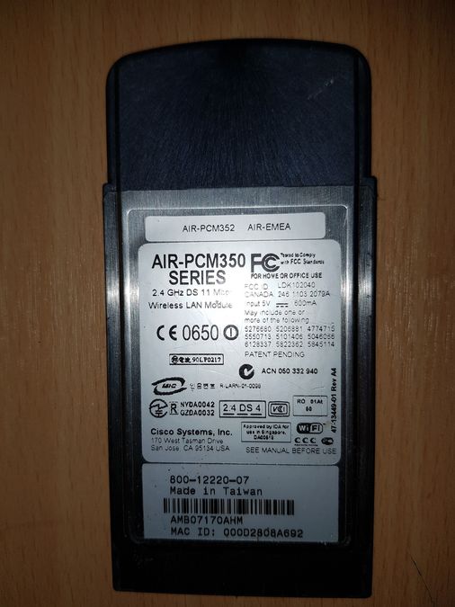

Er bestond voor van alles een PCMCIA. In 1997 heb ik nog een SCSI PCMCIA gekocht om een SCSCI schijf op mijn laptop te kunnen gebruiken en ook voor ZIP-drive.

Ik heb deze nog gehad: een 10Mbps ethernet pcmcia kaart voor een (zware) laptop. Met zo’n kramiekel kabeltje naar RJ45.
Later kwamen er laptops met ingebouwde fast- en gigabit ethernet interfaces, en die zijn nu weer verdwenen op sommige laptops.
