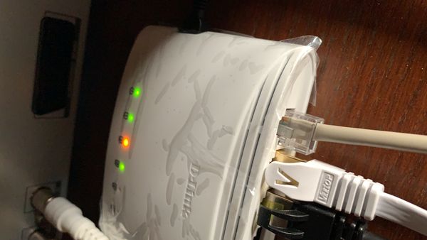

Ethernet switch port naar digibox haalt maar 100 mb/s
Hallo ik heb deze vraag al eens gesteld maar niet echt antwoord, dus vraag me af wat kan zijn.
ik heb een D-Link DGS-1005D 5-poorts Gigabit Switch, gekregen in Telenet Center. Mijn modem uit de kelder is met 1 ethernet kabel hier op aangesloten en en op de andere poorten de digibox en Apple TV.
alles gaat goed behalve op de poort die loopt van de switch naar digibox geeft het lampje oranje/Amber ipv groen.
ik heb al verschillende andere/nieuwe kabels geprobeerd maar blijft oranje, dus hangt niet van kabels af.
nu heb ik met Telenet getweet en zij zeggen dat dit betekent dat deze poort slechts 100 mb/s haalt ipv 1000 mb/s
is dit belangrijk voor digibox ?
Idee wat nog kan zijn als kabel niet is ?

@RonC Vrees dat die Telenet internet poort op die digicorder dan maar een 100 snelheid poort is, voor de kleine signalen dat die moet sturen als je iets opvraagt of de epg download heb je niet veel snelheid nodig als je de oude digicorder hebt (niet Telenet box).

Heb er als test eens een 100Mb switch tussen gezet ( modem- tv-box) en heb geen enkel probleem ondervonden.
Gemeten downloadsnelheid over switch op ogenblik van test was 93Mb/sec.

Ter info:
https://manuals.coolblue.nl/19/d-link-dgs-100xd.pdf
zie Led indicators
When connected to a 10/100Mbps device, this LED indicator light is amber when the port is connected to a device and will blink as data is transmitted or received.
-> inderdaad, correct en van geen belang (=ok)
Edit:
https://www2.telenet.be/nl/klantenservice/de-telenet-decoders-overzicht-technische-specificaties/
Digibox AD210 = 100 Mbps poort

oke, is duidelijk nu dat normaal is.
Bedankt voor de info! Zo slim om digibox info op te zoeken was ik nog niet.
