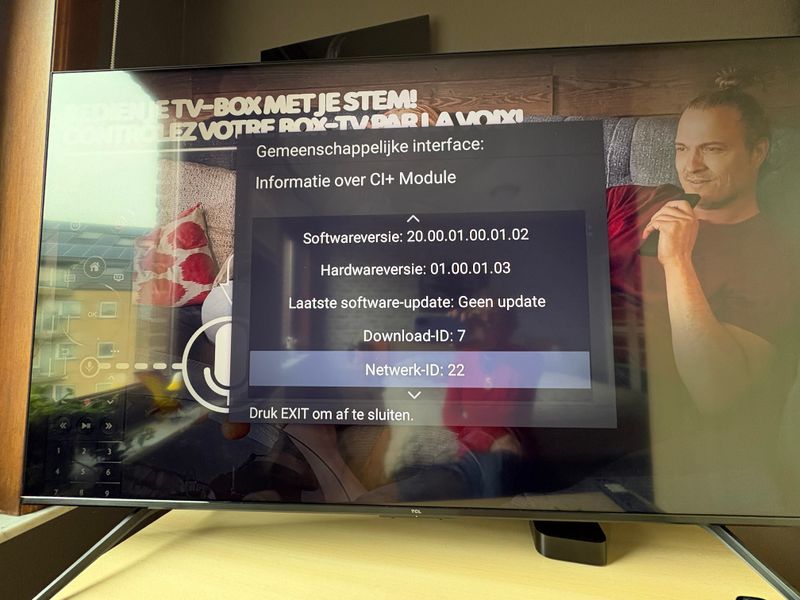

@Suzy Suzy - ik heb de nodige foto's hier geplaatst. De digitale kanalen worden inderdaad netjes gescand maar zijn natuurlijk gecodeerd. Daarna bij het plaatsen van de CI+ begint de koppeling wat telkens resulteert in de foutcode 17.

@Suzy Ok maar is belangrijk dat de juiste firmware op de TCL gebruikt zal worden. Het is best mogelijk dat daar het probleem ligt. De kaart wordt herkend door de TCL en het synchroniseren loopt tot 90% met daarna een foutmelding. De TCL herkend ook de digitale kanalen (zie afbeeldingen) ...

@SarahV bedankt voor de informatie. We hebben al jouw informatie en screenshots doorgegeven. De test werd 2x gedaan op de TCL tv uit de feestpromo (TCL 55T8C) en in dezelfde omstandigheden. En in ons test lab werkt de CI+ module wel, wanneer we hem insteken na het scannen.
Op dit moment is het ons helaas niet duidelijk wat er precies misloopt.
Het is dus blijkbaar een probleem met jouw tv. Je kan eens kijken in de gleuf waar je de ci+insteekt of all de pinnetjes nog mooi rechtstaat. Als dat niet het geval is, kan je dat misschien laten herstellen of als je zeer handig en voorzichtig bent kan je dat misschien recht krijgen.
Je toestel is onder waarborg, maak gebruik nan die waarborg. Je laatste reeks afbeeldingen met de automatische scan, de foutmelding en een overzicht van de programmagids zijn elementen die je best meegeeft als je het toestel terugstuurt.
