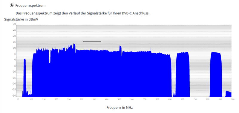

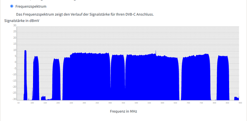

Hieronder een scan van het coax Spectrum vandaag genomen door mijn DVB-C tuner.
De scan is beperkt tot 900 Mhz (beperking van mijn DVB-C tunertje), maar sedert de "grote Netwerf" kan Telenet frequenties tot 1.2Ghz (of 1.6Ghz?) gebruiken.
Ter vergelijking: tweede screenshot is van 2 jaar geleden.
Op de bovenste grafie zie je dus wel een "gat" van ca 7Mhz tussen 650 Mhz en 700 MHz
Op de onderste grafiek is dat "gat" iets breder (ca 15Mhz), er is dus inderdaad iets bijgekomen tussen de 650 MHz en 700 Mhz
De grafiek is niet nauwkeurig genoeg om de juiste frequentie te zien, maar ik schat dat het "vrije" kanaal tussen 663-670 Mhz is.
Ik zou dus eens proberen op kanaal C45 (662 MHz) of je die storing nog hebt, of enkele kanalen erboven of erronder, tot je het "gat" vindt 🤗 ...

Bedankt voor de info. Alles in de buurt van de 670Mhz lijkt verstoord te zijn. Aangezien ik geen Telenet internet gebruik, zou ik een sperfilter kunnen plaatsen die 2 kanalen
vrijmaakt. Deze zijn echter vrij duur (€ 186 / stuk en je moet er minstens 2 na mekaar plaatsen om het signaal zuiver te krijgen). Een goedkoop maar minder comfortabel alternatief is het plaatsen van een elementaire mechanische coax schakelaar om de verbinding met Telenet te verbreken op het moment van de injectie. Nog een alternatief is de analoge HF Modulator vervangen door een digitaal exemplaar (EDISION HDMI Modulator Mini, Single HDMI auf DVB-T MPEG4 RF) De uitgang komt dan ergens tussen de digitale dvb-t kanalen te liggen. Ik zou denken mijn digitale tv kanalen hebben er nu ook geen last van, maar zeker ben ik niet.
Gebruikte frequenties op de kabel
@dbl  schreef:
Aangezien ik geen Telenet internet gebruik, zou ik een sperfilter kunnen plaatsen die 2 kanalen vrijmaakt.
Voor de duidelijkheid, de netwerkverdeler (NIU) heeft een volledig afgescheiden internetpoort (CM-poort) voor de kabelmodem. Voor het internetsignaal op de CM-poort maakt het niets uit of je filters plaatst op de tv-poorten (DS-poorten) van de netwerkverdeler.
Voor klanten zonder internetabonnement of kabelmodem maakt de eigen injectie of filtering van coaxsignalen ook niets uit want op het coaxaansluitpunt in de straat is reeds een klantfilter geplaatst die het Telenet-netwerk beschermt tegen ongewenste upstream-signalen.
Voorlopig is een sperfilter niet nodig, zoals ik veronderstelde zijn kanalen 61, 62, 63 en 64 nog vrij. De DVB-C-scan van @flip1953 bevestigt dat (gat rond 800 MHz). Gebruik bij voorkeur kanaal 62 of 63, dan laat je wat marge en is er zeker geen interferentie met de nabijgelegen EuroDOCSIS-kanalen mogelijk.
