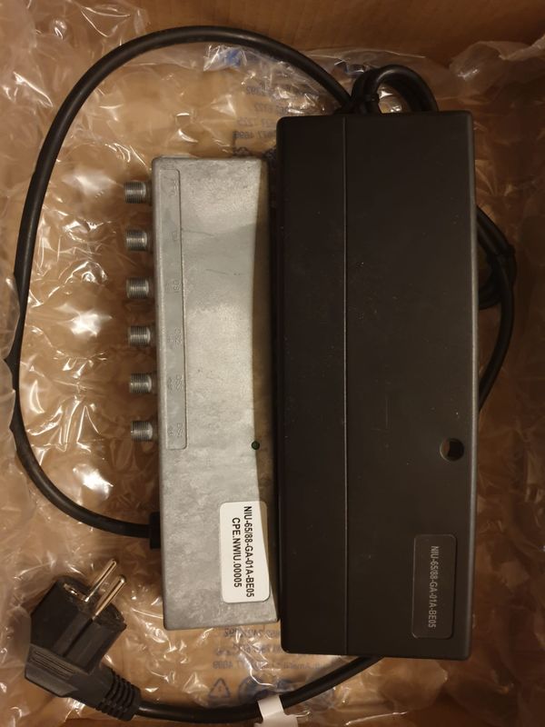

Voor alle zekerheid, nog een vraagje. Zoals gevraagd door @FilipD hierbij een foto van de Telenet NIU die ik bewaard heb.
Ik veronderstel dat deze niet voldoet aan de Grote Netwerf-vereisten?

Heb ik een nieuwe netwerkverdeler nodig?
Can be wrong maar trekt hard op degene die nu bij mij hangt. Als ik straks thuis ben zal ik eens een foto maken. ( Als ik het niet vergeet 😛 )

bij mij thuis zijn ze ook geweest een technieker
hij neemt uit zijn bestelwagen zijn materiaal en een netwerkverdeler een zwarte met witte plakker op lijkt iets uit de doe het zelf zaak het bakje in 1 stuk plastiek kan er niet af
hij komt binnen en hij zit de zwarte zoals hierboven op de foto hagen
hij begint die uit te meten de netwerkverdeler hij moet niet vervangen worden zegt hij
gooit de nieuwe terug in de doos
hij zegde dat deze perfect is
dus niet vervangen is niet vervangen
