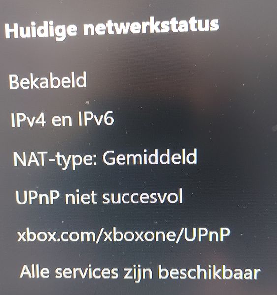

Instellingen Xbox UPNP
kan iemand mij hier mee helpen. Ik wordt van website naar website en terug gestuurd. Dit moet via modem ingrsteld worden maar ik kan niet aan geavanceerde instellingen

Laten we er even vanuit gaan dat je een standaard set-up hebt waarbij je Xbox rechtstreeks verbonden is (via kabel of Wi-Fi) aan je Telenet Modem. (Is dat niet zo, dan zal je meer info moeten geven)
Probeer eerst en vooral je modem en je Xbox eens volledig te herstarten; probeer daarna opnieuw. Lost dat het niet op, dan zal UPnP uit staan in Mijn Telenet.
Je kan UPnP inschakelen via de Geavanceerde Instellingen in Mijn Telenet (via een beheerdersaccount)
  • Ga naar Geavanceerde instellingen in Mijn Telenet
  • Schakel de expertinstellingen in.
  • Zoek het knopje om UPnP in te schakelen en schakel dit in.
    • Als je DMZ (onder IPv4-firewallinstellingen) gebruikt kan het zijn dat je UPnP niet kan inschakelen.
  • Vergeet je instellingen niet op te slaan.

Xbox is rechtstreeks aangesloten op de modem. En ik wil de Upnp deactiveren zodat ik vrij verkeer heb op de xbox . Mijn status van Upnp staatniet succeslvol op de xbox alsook mijn nat type staat gemiddeld.
Ik zou graag weten hoe ik dit kan oplossen wa r als ik naar mijn telenet ga en mijn thuisnetwerk kan in deze niet aanpassen. Ik kan geen geavanceerde instellingen aanvinken want er staat geen link naar dit

Is rechtstreeks verbonden met modem. En inderdaad het probleem is wat je zegt. Maar ik kan dus geen geavanceerde instelling aanpassen. Ookal ben ik de enige die account heeft. Als ik mij inlog heb ik de optie niet om naar die instellingen te gaan. Hoe kom ik aan beheerdersaccount?

De links die ik hierboven deelde werken vermoedelijk dan ook niet voor jou?
Als jij de enige bent met een account dan is het vreemd dat jouw account geen beheerder is. Log je in met je Telenet e-mailadres?
Je kan altijd contact opnemen met de klantendienst (telefonisch of via social media) om te laten nakijken waarom je Mijn Telenet account geen beheerder is.
Eens ingelogd als beheerder kan je met de instructies die ik deelde UPnP inschakelen en zou je probleem opgelost moeten zijn

Het is gelukt om de upnp in teschakelen. Dankzij uw bericht! Waarvoor dank. Nu het volgende is de nat type dat moderate dtaat naar open krijgen dat gebeurt dan ook via geavanceerde instellingen

Nu UPnP ingeschakeld is zou ik zowel de Xbox als je Modem even herstarten. NAT zou dan automatisch op “Open” moeten komen. Er is geen specifieke instelling die je bij Telenet hiervoor kan of moet aanpassen.
Op mijn Xbox staat NAT gewoon open zonder extra configuratie. (Buiten UPnP dan)
