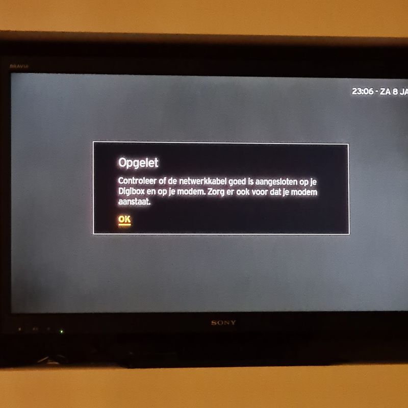

Ik heb een CV8560E modem-only met bridge mode en een pfsense firewall. Alles werkt goed, buiten dat de digibox bij sommige functies onderstaande komt zeggen.
Is er iets dat ik nog moet instellen op de pfsense firewall voor de digibox (ik zie geen blocks ofzo...). Of moet de digibox rechtstreeks in de modem en kan deze niet achter een firewall/router?
Groeten,
Dirk

Als eerste wil ik even iets nuanceren , want je zegt ik heb de CV8560E modem-only maar dat is niet juist je hebt de CV8560E dosis.3.1 E-router dat is de enige juiste benaming.
Je digibox kan niet aangesloten worden op een eigen router die moet aan de E-router of HGW van Telenet zelf verbonden worden anders heb je inderdaad van die meldingen. Enkel de tv box , de nieuwste box van Telenet , kan wel achter een eigen router. Maar aangezien je die niet hebt en je nog de digibox hebt moet die dus aan je E-router aangesloten worden. Het zal wel werken als je achter de E-router een switch plaatst , een gewone switch , dan kan je de digibox daar wel op aansluiten. En dan de switch naar de E-router. Je digibox krijgt nu namelijk geen juist IP adres en je kan dat niet aanpassen dat gebeurd door Telenet automatisch.
Hey Patrick,
Bedankt voor je antwoord. Dan koppel ik hem aan de E-router van telenet, en bekijk ik even of ik kan omschakelen naar de tv-box.
Bedankt voor de uitleg!
