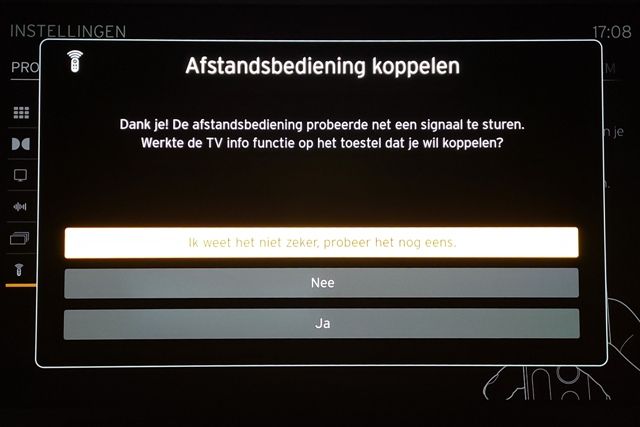

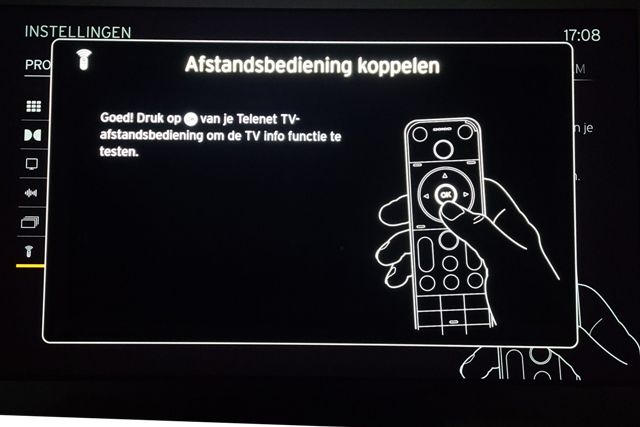

"Kan je misschien exact vertellen welke tekst er staat? Stuur eventueel een foto."
Natuurlijk, alles voor een oplossing...
Na Ok drukken...
Kies ik Ik weet niet zeker, probeer het nog eens. (zie eerste foto)
Ik zie hier ook niets gebeuren op het scherm of moet ik zelf ergens op een toets drukken?
Kies ik Nee...
Kies ik Ja...
Na het ja kiezen en sluiten kan ik nog steeds het volume niet regelen met RC TV Box.

@_Spooky_ schreef:Ik zie hier ook niets gebeuren op het scherm of moet ik zelf ergens op een toets drukken?
Wanneer je op OK drukt stuurt de AB normaal een signaal naar je TV (in geval van jouw TV zou dit een info popup moeten zijn, meestal is dat iets met info over de huidige HDMI ingang)

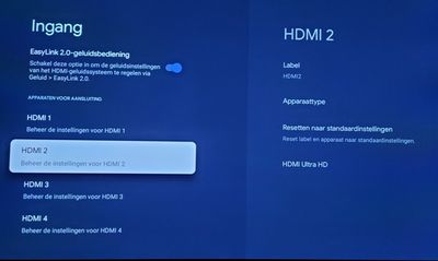

Handmatig koppelen herkent de TV Box mijn TV Model nu wel, (er is een match gevonden)
het volume past zich aan tijdens het koppelen, maar eens de koppeling bevestigd en afgesloten werkt het geluid aanpassen niet meer.
Bij het ingeven van een ander Philips Model is er ook een Match maar met hetzelfde eindresultaat.
"(in geval van jouw TV zou dit een info popup moeten zijn, meestal is dat iets met info over de huidige HDMI ingang)"
Er gebeurt niets.

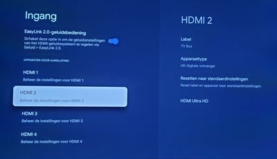

Op de TV heb ik alle EasyLink verbindingen aan staan.
HDMI 2 staat op HD digitale ontvanger
Ook heb ik de HDMI 2 poort al gereset, kabel uitgetrokken en weer ingestoken maar dit helpt ook niet.
EasyLink 2.0 geluidsbediening uitschakelen is ook geen oplossing.
