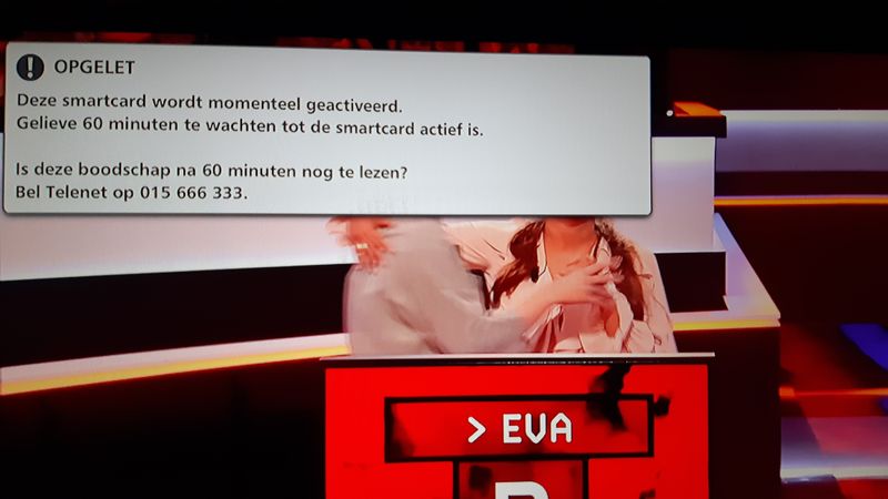

Ik kreeg met een gedeactiveerde HD decoder de melding dat mijn smartcard gedeactiveerd was. (zie foto's hieronder)
Ik heb hem laten deactiveren bij TLN omdat hij vervangen is door een andere decoder.
Ik ga hem nu eens afstemmen op het compact kanaal.
Ik laat jullie nog iets weten
MVG
EDIT: Zonet de decoder eens afgesteld op het compact kanaal, op alle zenders netjes beeld, echter een dikke melding, en deze valt niet weg te krijgen, enige redelijke om te kijken is om op het huisje te drukken maar dan zit je wel met de menu rondom je beeld dus niet bepaald prettig kijken. Ik blijf erbij kan Telenet niet gewoon deze melding uitschakelen? Zie argumenten uit mijn vorige reactie.
Zonder smartcard krijg je een melding dat je een smartcard moet insteken, smartcard ondersteboven melding dat ze fout geplaatst is, smartcard gedeactiveerd bovenstaande melding...

Met de test van @JonasRT is het effectief duidelijk dat de gedeactiveerde digicorder onbruikbaar is om live tv te bekijken en dit is tegenstelling tot mijn vorige opmerking. Voor het beluisteren van radio maakt de melding niets uit.
Wat wel mogelijk is, is opnemen en onmiddellijk de opname die nog bezig bekijken.

Ik heb wel al een truc bedacht en getest om deze melding weg te krijgen.
Ik heb dit net zelf getest en het werkt gewoon, echter ben je wel verplicht de scart aansluiting te gebruiken.
Stap 1) Sluit de box aan met HDMI op een TV,
Stap 2) Stem je TV af op de HDMI aansluiting.
Stap 3) Ga naar instellingen -> digibox/digicorder -> beeldscherm -> en zet de resolutie op 720p of 1080i.
Stap 4) Sluit nu je TV en je decoder aan via scart.
Stap 5) Stem af op de scart aansluiting (hangt af per tv)
Stap 6) Je hebt beeld zonder de melding, echter wel geen menu meer.
Het nadeel van deze methode is dat je geen menu meer hebt  (geen tv-gids, geen opnames,...).
Toch hoop ik nog steeds dat TLN een betere methode gaat aanbieden om deze melding uit te schakelen. Want dit is infeite maar een 'lapmiddeltje'.

Ja dit heb ik ook effectief gedaan, echter soms gaat hij bij sommige tv's hier bij mij thuis niet automatisch naar de 720p of 1080i resolutie vandaar dat ik het gewoon in stapjes had opgeschreven. Maar het voornaamste is wel dat je beeld hebt zonder de melding!
