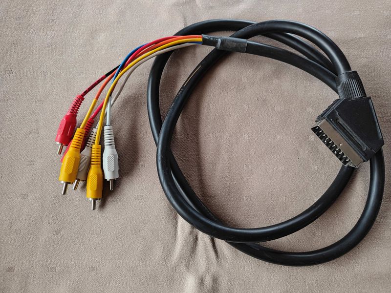

Ik had ook nog een digicorder en heb die net omgeruild voor een TV-Box. Echter stond er ook nog een opname (een serie) op die ik zeker wou behouden. Het is me uiteindelijk ook gelukt om deze van de digicorder over te zetten naar een DVD via mijn DVD-recorder. Met behulp van een scart kabel die ik achter in mijn digicorder plug en de andere zijde is voorzien van cinch stekkers (of composiet) die ik in een ingang van mijn DVD recorder steek. De gele plug is voor het beeld, de rode en witte voor het geluid. Ik start de opname op mijn digicorder welke ik kan volgen op TV-scherm via de HDMI aansluiting. Telkens één opname stopt zet ik de DVD even op pauze en start terug met opnemen vanaf de 2de aflevering. Zorg er wel voor dat de coax kabel in de digicorder van Telenet blijft zitten tijdens de handeling, anders krijg je geen beeld op TV.
Ik heb ook vernomen via een kenner dat je met een HDMI kabel geen kopie kan maken omdat daar een beveiliging op zit.
scart naar composietscart naar composiet
