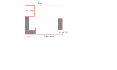

Hier een schets van de situatie (vrij ruw getekend):
Ik hou het graag simpel, maar als ik de HGW neem, dan zit ik met dubbele NAT voor beide routers? Op zich geen probleem voor standaardapparaten als gsm's/tablets/etc., maar kan mogelijks een probleem geven voor projectjes, alsook de trage instellingen via myTelenet. De HGW staat dan maar in de berging uit de zenden en zal dus al redelijk wat verlies hebben richting TV en zeker richting slaapkamer (kan opgelost worden door wifi uit te zetten van HGW en router of AP te plaatsen)
Als ik PG9072 bij de modem zet, verbonden met de switch, en vervolgens een PG9073 bij de decoder verbonden met mijn router plaats. De instellingen van de router op IPTV zet op bepaalde poort waar decoder op hangt, dan krijg toch enkel deze poort een publiek IP-adres? En al de rest bijvoorbeeld via wifi een intern adres?

@StefaanH, dit klopt inderdaad volledig, op een klein puntje na. Meestal zal die extra router voor projectjes wel uitstaan (enkel indien nodig) en hieraan worden enkel toestellen gekoppeld die tot het ander netwerk behoren (project).
In mijn vorig bericht kan u de situatieschets zien. Ikzelf heb liever ook een UTP kabel naar de router (met IPTV mogelijkheid), maar zal praktisch niet mogelijk zijn. Ik bekijk dit tijdens de installatie of er kabel bovenop de plinten geplaatst kan worden. Hopelijk niet teveel storing voor de powerlines...
Als je met een modem only werkt en voor zover ik begrijp 2 (twee) routers dan blijf je met de moeilijkheid om van de ene router naar de andere te gaan. Dan moet je gaan routeren van de ene router naar de andere met terug openzetten van poorten. Hou het simpel: geen eigen router en enkel die van Telenet en kijk waar je belandt. Je kan achteraf nog altijd aanpassen.
@igvfer, dat hoeft ook niet. Bedoeling is dat ze echt compleet gescheiden zijn. Als ik wil verbinden met het project, steek ik kabeltje in die router of zet ik de wifi ervan aan. Als ik voor de HGW ga, zit ik vermoedelijk met redelijk wat verlies omdat deze dan in de berging staat. Ik zou hem graag centraal hebben (bijvoorbeeld aan de TV) zodat ik maar een deel verlies en er geen muren in de weg staan. Indien ik toch hinder zou ondervinden door de powerlines, dan kan ik eens testen wat een eigen router doet vanuit de berging. Als dit even goed signaal geeft, dan kan in inderdaad nog overschakelen.
