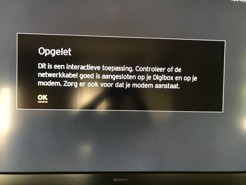

@Wheng
Bedankt voor de tip maar geen resultaat! Heb vandaag de digicorder rechtstreeks aangesloten op de modem zonder switch maar ook dat bracht geen verbetering. Geen TV-Theek en geen programmagids van meer dan 2 dagen. Wel kon ik via 4G met succes een programma selecteren en opnemen. Nadien heb ik het nog eens gecontroleerd op tv en het programma stond idd klaar om op te nemen. Als ik tv-theek aanklik krijg ik dus boodschap hieronder wat eigenlijk niet klopt volgens de IP afbeelding  daarop volgend. Indien de netwerkkabel niet goed zou aangesloten zijn zou ik met mijn iPhone mijn digibox ook niet kunnen programmeren.  Die boodschap klopt dus niet.IMG_0844.jpgnochtans  wel aangesloten

@Modigliani die boodschap klopt inderdaad niet want je bent wel degelijk interactief.
In dit geval doe je best een reset naar fabrieksinstellingen . Een soort software reset.
Kies in het menu dan wel zeker voor 'Fabrieksinst. met behoud opnames' want anders ben je je opnames kwijt.
Na de laatste stap (Zenders gevonden? Druk OK) laat je de digicorder een klein half uurtje gerust.Hij gaat dan zelf wat dingen uitvoeren dus laat hem maar doen.
