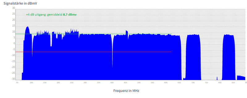

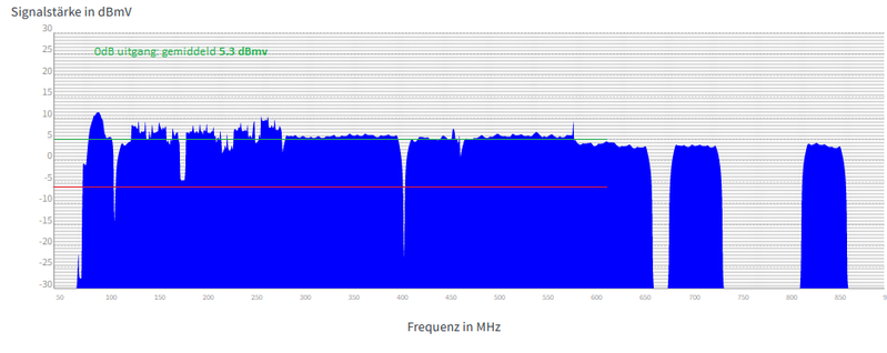

Hieronder het spectrum van de signaalsterkte op mijn NIU, gemeten op de 0dB TV uitgang en gemeten op de +4dB uitgang
Op de 0dB uitgang heb ik gemiddeld (*) 5.3 dBmV, en een gemiddelde SNR van 37.3
Op de 4dB uitgang heb ik gemiddeld (*) 8.7 dBmV, en een gemiddelde SNR van 37.6
(*) gemiddeld van de 6 muxen van het compact signaal
rood lijntje is de min. waarde voor een "goed" signaal (-6 dBmV).
groen lijntje is de gemiddelde signaalsterkte (van de 6 muxen van het compact signaal).
PS: 0 dBmV = 60 dBuV
