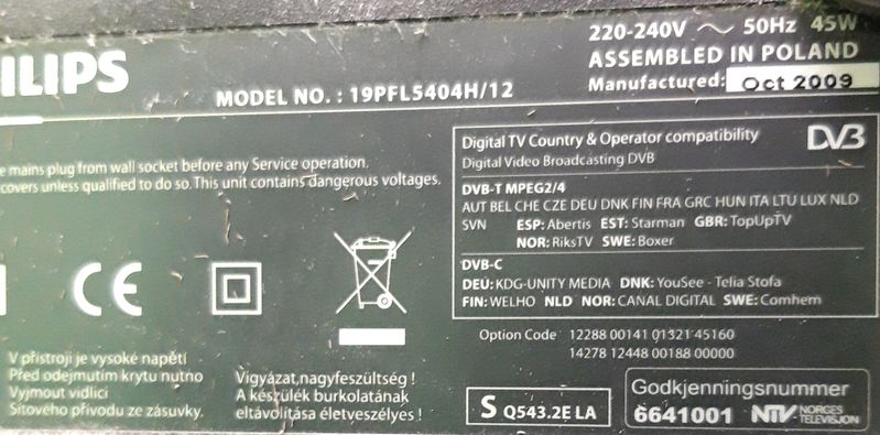

Voor de Philips tv, kijk eens op de achterzijde op het plaatje. Als daar dvb-c opstaat voor een aantal landen, dan kan je die instellen voor de Belgische zenders. Opgelet dvb-t is niet hetzelfde als dvb-c. Indien het toestel dvb-c heeft, moet je de tv eerst terugzetten naar fabrieksinstellingen. Daarna kies je als land Zweden (in de veronderstelling dat Zweden achteraan vermeld is). Voor taal behoud je Nederlands. Daarna zal het wat zoeken zijn waar je de juiste zaken kan ingeven. San enkel op dvb-c, doe geen volledige scan, dat duurt zeer lang en geeft je een enorme onoverzichtelijke lijst.

Zo'n plaatje staat op de achterkant van de Philips tv
In 2009 stond België er enkel bij voor DVB-T en niet voor DVB-C. Enkel als een vermeld land ingevoerd was de scanfunctie beschikbaar. Door de keuze van Zweden kon zowel de dvb-t alsde dvb-c afgestemd worden.

neem eens nederland  (nld)
