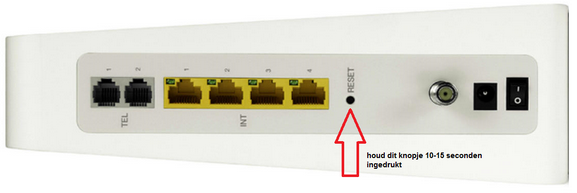

Modem niet alleen herstarten , maar eens resetten (terug naar fabrieksinstellingen).
Wellicht moet je nadien de bridge nog eens her-activeren
