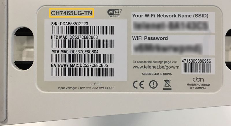

Voor een correcte provisionering heeft het Telenet center ze alle 3 nodig!
Neem dus een foto van het etiket op de modem, en ga met de FOTO onder de arm ...
de rest van de zin: zie hierboven 😁
Dit is een fictief voorbeeld van de sticker op de modem
bron: https://www2.telenet.be/nl/business/klantenservice/ik-zeg-op-wat-nu/

En als je er goed oplet zijn dat altijd 3 opeenvolgende macadressen. Als je de eerste 2 weet weet je ook de 3e. Elke goede medewerkers ZOU dit moeten weten. Dat is al jaren zo. Azlfs met modem only's indertijd want er was ook altijd een telefoonaansluiting.
@igvfer schreef:Als je de eerste 2 weet weet je ook de 3e. Elke goede medewerkers ZOU dit moeten weten. Dat is al jaren zo. Azlfs met modem only's indertijd want er was ook altijd een telefoonaansluiting.
Daar zeg je het: ZOU ...
- Een modem-only heeft maar 2 MAC adressen (modem en telefoon).
- Een HGW heeft er 3 (derde is de router aka Gateway).
- Een E-router is een HGW (zonder Wifi), heeft er dus ook 3...
Maar ... omdat er maar 2 op de doos staan, en omdat de E-router geen Wifi heeft, en omdat sommigen nog altijd ten onrechte ervan uitgaan dat de E-router een modem-only is ...
maken sommige medewerkers blijkbaar nog altijd dezelfde fout 🤔
