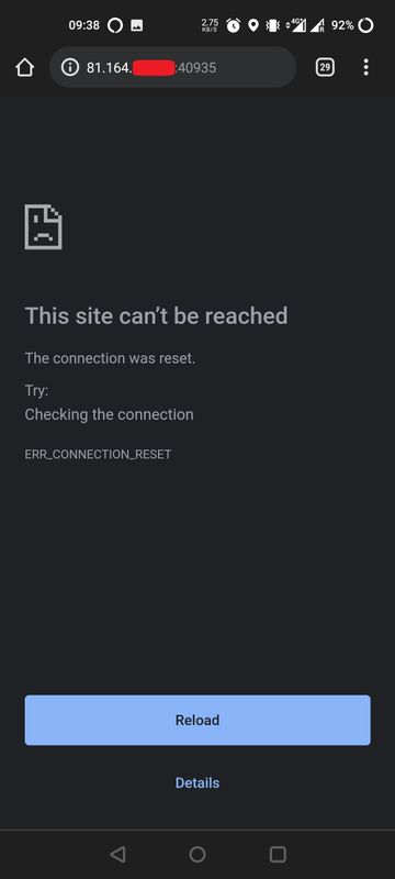

Hallo @Arnie, ik doe momenteel al mijn pogingen van buiten het netwerk (momenteel via 4G, maar het is hetzelfde als ik ben verbonden met een andere externe wifi). Hieronder enkele afbeeldingen om de pogingen aan te geven die zijn gedaan om de IPV4-, IPV6- en MyFritz-adressen te bereiken.

@Monnolo11heeft me via PM de hostname en IP adres gestuurd. Ik geraak er ook niet op.
Het feit dat het niet lukt via IPv6 kan wellicht nog verklaard worden doordat dit gewoon via de e-router verloopt, en deze zijn firewall opengezet moet worden om dit TCP verkeer door te laten naar de Fritzbox.
IPv4 wordt echter gebridged en is daarom niet onderworpen aan firewall of port-forwarding regels op de E-router. Waarom dit niet werkt laat zich (nog) niet verklaren.
