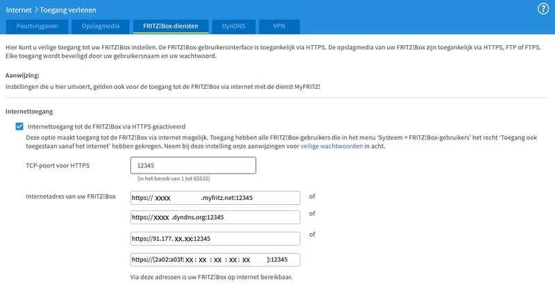

Hoe probeer je toegang te krijgen vanuit het internet?
Je moet natuurlijk wel
  • internet toegang via HTTPS activeren
  • een HTTPS poort kiezen (liefst niet 443)
  • dan heb je toegang via één van de aangeduide links (url's)
zie screenshot:
