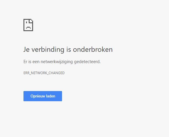

Wat ik wel soms nog merk is de netwerk onderbroken melding.
Als ik dus naar een website surf krijg ik dat enkele seconden te zien, waarna de website dan wel geladen zal worden.

Ik vind het wel vreemde meldingen vooral dat van Javascript en flash...
Die melding van netwerkwijziging krijg ik heel soms ook wel eens.
