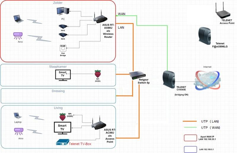

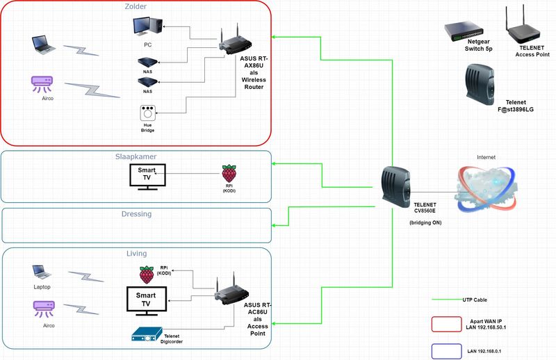

Hierbij een grafische weergave van de huidige configuratie :
Conclusie :
Ik eindig met 2 verschillende LAN's, 2 verschillende Wifi's en ongebruikte hardware (zie rechts bovenaan de tekening), terwijl :
Mijn initiêle opzet was :
1) simpele configuratie
2) maximale Wifi-dekking in het hele huis (liefst Wifi 6)
3) een veilig netwerk waar ik alle toestellen met elkaar kan laten 'spreken' of waar ik overal aan kan via mobiel zonder voortdurend te moeten switchen van wifi-kanaal
4) met nieuwe router optimaal benutten, vooral in combinatie met de Desktop PC
Ik dacht dat mijn kennis voldoende was, maar blijkbaar is dat niet zo...
Alles communiceert wel met internet, maar ik denk dat een echte "kenner" - zoals er hier wel wat rondlopen - me een betere configuratie kan voorstellen die aan al mijn wensen beantwoordt.
Ter info : ik heb op het huidig forum zitten zoeken naar antwoorden, en ik vond er wel, maar het is telkens maar een stukje van de puzzel die het mij enkel maar moeilijker maken...
Dus alle hulp is welkom ! Bedankt !

de picture is nog niet zichtbaar, maar de setup met CV8560E zou moeten/kunnen zijn:
CV8560E (in bridge mode)  --- Asus WiFi router  --- Extra Asus AP (in AP mode!!)
Dan heb je in principe wel 2 segmenten, nog verschillend IPv4 vs IPv6, want alles direct connected aan de CV8560E zit uiteraard niet in subnet van de Asus router, dus al je toestellen voor op internet moeten achter je ASUS router, en de 2de Asus in AP mode, mesh of AP, maakt niet uit, moeten ZELFDE SSID/pwd/securitymode hebben om ze als 1 WiFi netwerk te kunnen gebruiken.

Ik denk dat als het diagram zichtbaar is je je een beter idee zult kunnen vormen...
Het probleem nu is dat ik met 2 LAN's zit : een 192.168.0.1 (Telenet) en een 192.168.50.1 (Asus)
De Asus op zolder heeft wel een eigen IP en is dus direct geconnecteerd met Internet.
Ik kan, ondanks de verschillende LAN's 1 SSID maken ? Dat gaat geen conflicten creëren ?

Kan de foto nog niet zien, maar als je in 2 subnets zit, 192.168.0.X en 192.168.50.x, wil dat zeggen dat er iets fout ingeplugd is.
Je krijgt 192.168.0.X op elke wired aangesloten device, bvb zit je Asus AP in de eth van de 8560E, dan gaat alles daarachter in de "eerste" lan, 192.168.0.X zitten, dus die AP moet in de eth van de Asus in router mode zitten, en dan gaat daar ook de 192.168.50.X uitgedeeld worden

Dat is niet normaal. Je kan deze kabel best eens afzonderlijk testen, je moet hiermee een linksnelheid van 1 Gbps halen, dit kan je nakijken bij de eigenschappen van je Ethernet-verbinding in Windows: https://support.microsoft.com/nl-nl/windows/status-van-uw-netwerkverbinding-controleren-efb4fb41-f75...
Verbindingen op de Asus RT-AX86U op zolder moeten als volgt verbonden zijn:
  • CV8560E op de WAN-poort, configureer bridge-mode in "Mijn Telenet" met het MAC-adres van je Asus RT-AX86U dat je bij verbonden gebruikers ziet staan
  • Switch (berging) op een LAN-poort!
  • de andere zoldertoestellen op LAN-poorten!
In de berging sluit je alle toestellen (behalve de Digicorder), dus ook de Asus RT-AC86U in Access Point-mode (living) op de switch aan.

Ik heb jouw tekening van hierboven een beetje bewerkt, om duidelijk te maken hoe alles moet gekoppeld zijn.
Ik heb ook de digicorder vervangen door een TV-Box, om het niet te ingewikkeld te maken 😊
Voorwaarde is natuurlijk twee werkende (1Gbit) UTP kabels tussen zolder en technische ruimte (genaamd UTP/WAN en UTP/LAN).
Uw ganse netwerk komt dan achter de 192.168.50.1 van de Asus RT-AX86U (als router) op zolder.
Wat betreft jouw problemen: probeer in ieder geval IP conflicten te vermijden (sommige van jouw gebruikte toestellen hebben standard hetzelfde IP adres
